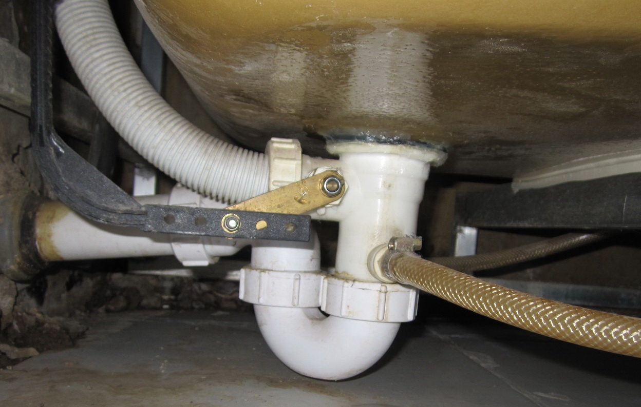

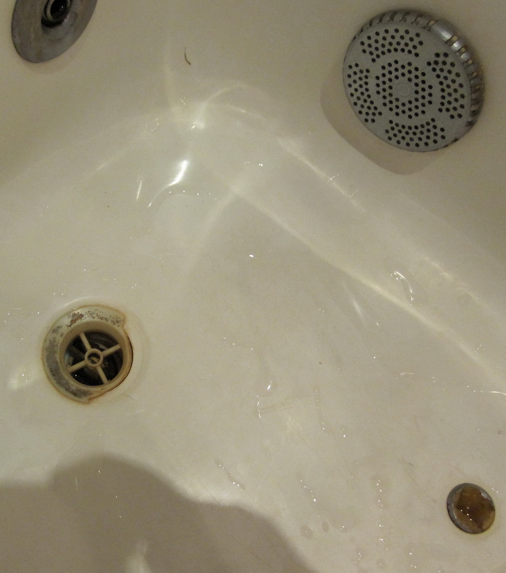

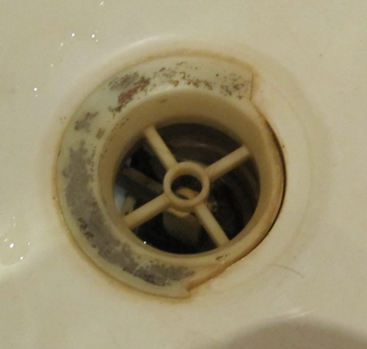

Доброго всем дня! В гидромассажной ванне лопнул слив. Найти замену оказалось совсем непросто, даже прямо скажу невозможно. Слив-перелив с двумя дренажными отверстиями. Похоже их давно уже не выпускают. Вопрос - чем можно заменить? Или поставить обычный, но тогда что делать с дренажными трубками? Через них, я так понимаю сливаются остатки-осадки от нижних(донных) форсунок, и если их просто заглушить все будет скапливаться и гнить? Помогите советом. Фото прилагаю.

А куда уходят вторые концы трубок? Их сколько там вообще пристыковано к сливу?

К сливу пристыковано две трубки. Каждая трубка идет от ряда донных форсунок (на дне ванны два ряда форсунок). Через эти трубки, я так понимаю, сливается осадок, скапливающийся в нижней части форсунок. Вот на фото видна одна донная форсунка.

Пробовать собирать из стандартного сифона, заменив низ на хитрую деталь типа такой: http://www.san-detal.ru/trojnik-1-12-x-40-mm-so-shtucerom-p-1841.html К маленькому штуцеру подключить оба шланга, к большому - перелив. Готовых сифонов не найти, всё "по-месту" смотреть и прикидывать.

Я не предлагаю Вам на клею/соплях чего-то "лепить", я предлагаю собрать конструкцию из стандартных деталей. Если влезет по размерам - будет уж точно ничуть не менее надёжно, чем отсутствующий в природе готовый набор.

В конце концов, ведь не обязательно же эти трубки подключать именно к тому же сифону, что и саму ванну. Почему не сделать так
  1. На выход канализации у стены поставить тройник.
  2. На ванну поставить обычный сифон без доп. штуцеров.
  3. На свободный выход тройника поставить еще один сифон со штуцерами под стиралку/посудомойку типа такого
Вернхий вход в сифон заглушить (штатными же заглушками и гайкой, никакого колхоза)

11.01.2014 в 21:24:07
