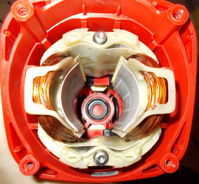

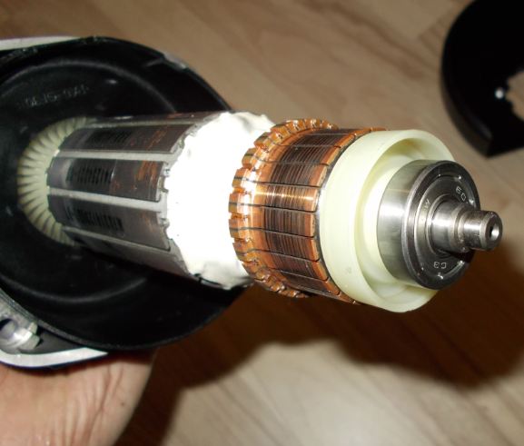

Вчера поворачивал ручку на милке 21-180. Щёточный узел сделан не хуже чем у файна, а может и лучше. Всё в термоусадке и даже на щётке пвх трубочка.Якорь залит так, что обмоток не видно.

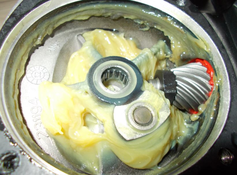

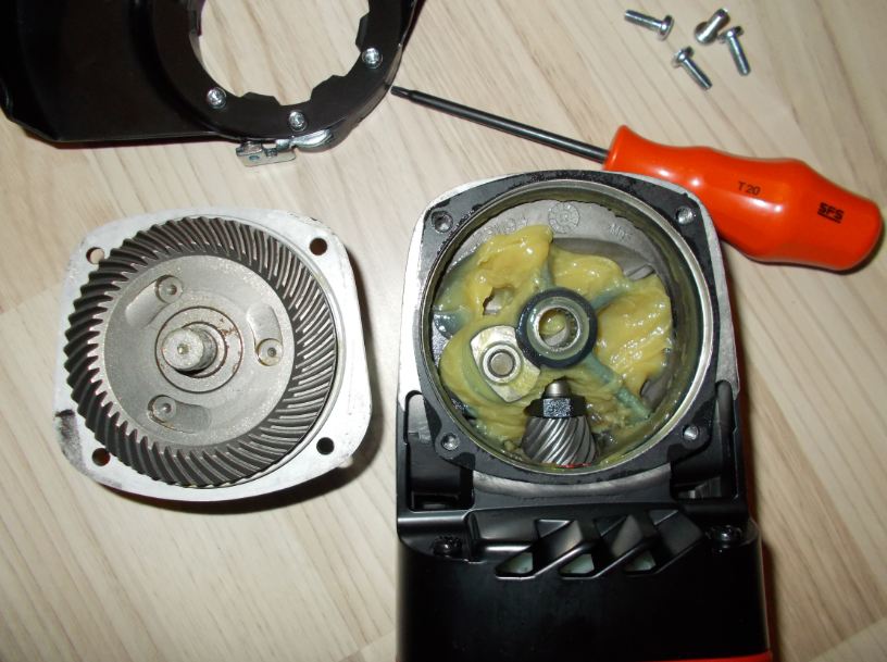

В общем, явно это отдельная деталь, вкрученная(или запрессованная?) в аллюм. корпус. Причем, похоже ее сначала вставили, а потом покрасили, и только потом нарезали резьбу... Странно всё это.
Если кому хочеться думать что там сталь, то пусть будет так. Но я останусь при своем мнении, корпус монолитный, резьба в люминии. И схема про резьбовые вставки ни чего не знает.

А Вы не допускаете, что стальные вставки заливаются на стадии литья редуктора, затем рассверливаются, нарезается резьба и не являются заменяемой деталью?:)
