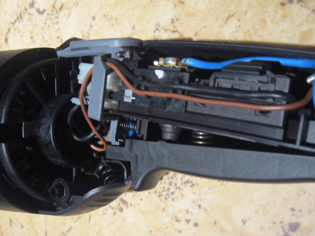

присутствует один маленький ньюанс: эти отверстия нарезаны не в корпусе редуктора, а в стальных футорах,ввернутой в него и являющихся усилителями, и, по-видимому, сменных
Сомневаюсь я, по фото плохо видно, но похоже просто резьба нарезается на уже окрашенном корпусе. Магнитик раставит все точки над и.
Про "футорки" я лично не могу понять, что это на самом деле. Надо правда магнитом попробовать.

Vadim63 написал :
Нет, это довольно часто делают на нагруженном инструменте - сначала нарезается резьба в корпусе, а потом туда вкручивается ремонтная спиральная вставка
Это я в курсе, сам работаю в этой области. Спорить не буду, сказал же магнит все решит. По фото не похоже на футорку, просто отпечаток от литьевой прессформы.
Что-то не видно разницы в магнетизме в области "футорок" и рядом.
Но это отдельные детали 100%, это видно.
отпечаток от питьевой прессформы
Модератор Регистрация: 26.04.2009 Тольятти Сообщений: 13022
Фото в студию

Vadim63 написал :
Warhamster написал :
Может нержа? Культура производства, гальванопары, и всё такое прочее?
Верчёный стакан?
Я обслуживаю производство алюминиевого литья, и представляю о чем говорю.

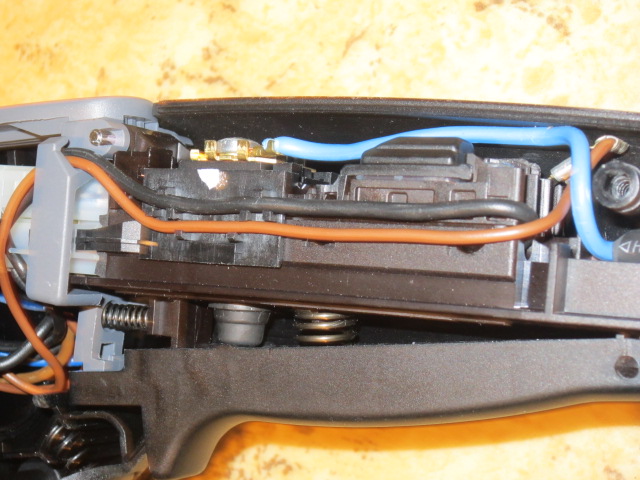

Vadim63 написал :
Фото в студию
Вот.
