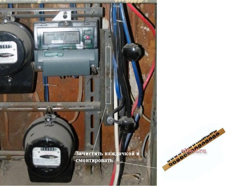

Добрый вечер! Собираюсь поэтапно менять проводку в квартире с организацией нового ввода и установкой квартирного щита. Понимаю, что проводку лучше менять всю сразу, но сейчас все не потяну, да и жить кроме этой квартиры больше негде. Поэтому в этажном щите кроме вводного автомата пока останутся автоматы на старые линии и добавится автомат для защиты вводного кабеля. Его я планирую поставить вместо автомата на розетку стиралки, который переедет в квартирный щиток. Сейчас начал делать ремонт в комнате, но потом она потянула за собой кухню и теперь именно кухня основной объект. Собираюсь протянуть новые линии сначала в кухню, потом в эту комнату, туалет и ванную и в часть коридора примыкающую к ним. Но сначала нужно решить вопрос с вводом. Итак кирпичный 13-ти этажный дом с этажным щитом в холле. Года 4 назад была проведена реконструкция стояка, но он так и остался четырехпроводным. На сколько я понимаю необходимо разделить PEN на N и PE до счетчика, чтобы завести в квартиру уже трехпроводку. На манипуляции со стояком и вводным автоматом скорее всего будет приглашен электрик из ДЕЗа, а все что дальше я собираюсь делать сам. В связи с этим вопросы: Как правильно разделить PEN на N и PE, с помощью отдельного ореха на нулевой провод стояка? Нужно ли также переделать точки подсоединения отводов, т.к. все три квартиры присоединены вместе? И под каким предлогом мне вызвать электрика для замены вводного автомата и устройства отдельного PE? Автомат хочу поменять с 25А на 32А. P.S. Моя автоматика в центре где написано 125. Заранее спасибо за ответы.

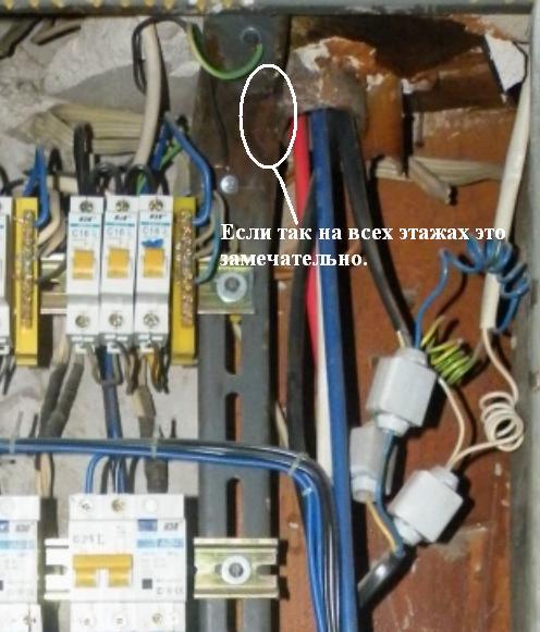

Отводы сделаны нормально. Надо просто добавить ещё один отвод для PE, который посадить на отдельную шину PE. Это и будет разделение :)
veers написал : Автомат хочу поменять с 25А на 32А.
Это дифавтомат. Соседи его уже поменяли и умощнили. В любом случае его надо менять, ибо стоит дрянь, которая рано или поздно сдохнет...
Кстати, на схеме указана шина разделения, а в реале её не видно. PEN просто прижат к ржавому щиту :(
А ни чего страшного что они засунуты в один орех?
Вот на это я и буду вызывать электрика из ДЕЗа.
Я знаю что это дифф, просто не то написал. А у соседей мне кажется этот дифф срабатывал, вот им его и поменяли или он просто сдох. Менять его я и так собирался, вопрос на что: купить дифф или просто двухполюсной автомат, а уже в квартирном щите ставить АВ+УЗО, правда тогда старые линии останутся без защиты, пусть даже и такой.
Кстати, на схеме указана шина разделения, а в реале её нет
А на шине похоже сэкономили, ведь в квартирах все равно двухпроводка. В щите только поменялся диффавтомат на обычный у соседей, да я заменил свой автомат на освещение с 16А на 10А. Ну и линии стиралок само собой.

ksiman написал : Кстати, на схеме указана шина разделения, а в реале её не видно. PEN просто прижат к ржавому щиту :(
А если попробовать с ним договорится? В случае если договорится не получится, то нужно исходя из Вашей картинки просить заменить его очистить от ржавчины место подключения нуля, заменить винт и потом к корпусу щита прикрутить шину заземления и к этой шине присоединить Ж/З провод от предполагаемого вводного кабеля, так? А не отковыряет ли его кто-нибудь в дальнейшем?

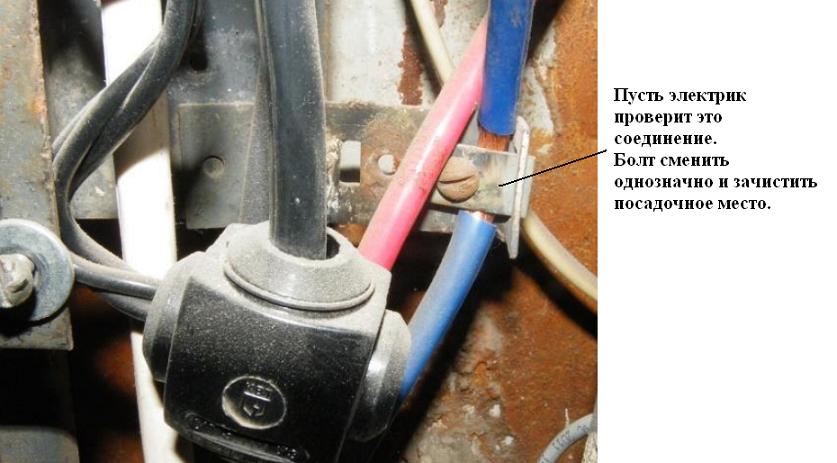

veers написал : В случае если договорится не получится, то нужно исходя из Вашей картинки просить заменить его очистить от ржавчины место подключения нуля, заменить винт и потом прямо к корпусу щита прикрутить шину заземления, так?
Это он должен сделать бесплатно.

veers написал : А как его на это сподвигнуть, под каким предлогом?
Ржавый болт это уже предлог.
