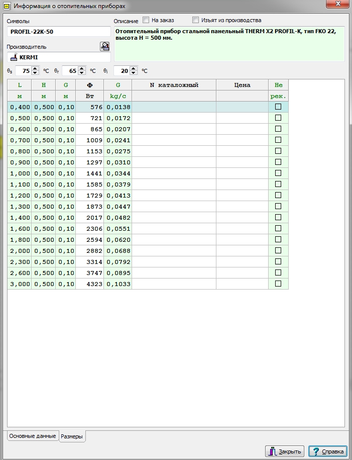

Uzver, какой чугун Вам пересчитать (например МС140М-500) и в какой биметал (например Сира Групп 500/100). И для какого теплового режима, например 75/65/20. Где 75 температура воды на входе, 65 - на выходе, 20 - температура окружающей среды.
Тогда сможете получить вот такие таблицы расчета мощности радиатора. Таблицы ниже для режимов 75/65/20
