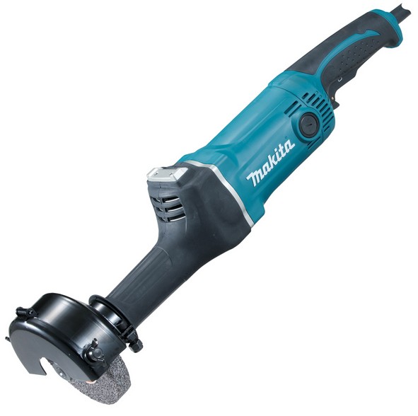

Vollob написал : Так вот у нее очень сильно греется редуктор, палец руки долго не удержать, горячо. Даже на холостых оборотах. Какая нормальная рабочая температура редуктора?
Когда то работали такой на производстве. Мы все надевали вязаные и брезентуху поверх ,стащеную у сварных. Эта машинка по жизни кочегарка и костотряска какая-то. Начальство обычно выдавало её провинившимся, когда болгарок не хватало.

Vollob написал : Недавно приобрел такую. Так вот у нее очень сильно греется редуктор, палец руки долго не удержать, горячо. Даже на холостых оборотах. Какая нормальная рабочая температура редуктора?
Vollob написал : А почему они тогда так непопулярны и в магазинах практически не встречаются, да чего там в магазинах они и в интернет магазинах редкие гости.
Здравствуйте, поздравляю с покупкой. Машинка это неплохая, но она для достаточно специфичного примениения: Это шлифовка по плоскостям, зачистка грубых сварных швов, заусенцев и скосов под сварку торцом круга.
Можно шлифовать сменными наждачными гильзами при наличии соотвествующей расходки и оправки. Достоинство ее в том, что искры не летят на одежду, а вверх или вбок. Имеет недостатки в виде массы, способе крепления обдирочных кругов (своя резьба и гайка) и редко встречающейся расходки. Достаточно шумная. Температура редуктора в 60- 80 градусов для нее норма. Если же держать машинку не за редуктор а за "шею", то нагрева редуктора ощущаться не будет. Смазки закладывается около 10 грамм, больше не надо. В моей была заложена смазка №158, при т/о заменил ее на Файновскую 32160003014, машинка работает отлично. Если не лень, можно заказать у токаря зажимную гайку под ключ вместо обычной.
Совсем идеальный вариант- замена гамняных 201 китайских подшипников на нормальные (например Bosch 1120905099 ), изготовение вала с нормальной резьбой М14, тогда можно будет установить много чего интересного, что резко расширит ее возможности. Машинка имеет слабое место в виде быстро изнашивающегося червяка якоря при очень большой интенсивности работы или попытках перегрузить.

Пряморучко написал : Температура редуктора в 60- 80 градусов для нее норма.
Мне тоже уже так кажется что это для нее норма. Сегодня еще раз ее разобрал до винтика. Проверил все. Подшипники 100% нормальные, нигде ничего не заедает. Все в норме. Видимо 60-80 градусов для редуктора - это норма.

Вообще приходит мысль что 6800 об/мин, это очень много для дисков толщиной 20-25 мм. Возможно ли на нее установить электронный блок регулирующий скорость? От чего может подойти? Или просто снизить скорость до 5000-5200 об/мин. без падения мощности.

С корщетками поосторожней! Такой "вентилятор" на холостом ходу дает значительную нагрузку.
Vollob написал : Или просто снизить скорость до 5000-5200 об/мин. без падения мощности.
без потери мощности не обойтись.

Vollob написал : Возможно ли на нее установить электронный блок регулирующий скорость?
Возможно. От дрели мерял- подходит. Но на сколько его хватит- непонятно, потому что блок расчитан на малые токи, а эта машинка потребляет прилично.

Эта машинка на 9а. Выключатели электроные на дрели 10 амперные!? А есть такие?
