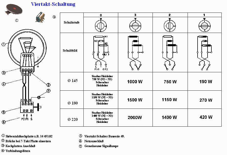

что вы издеваетесь над человеком. рис25. три спирали в конфорке. разной мощности. все концы спиралей выведены на контакты конфорки и соединены последовательно. хитрый переключатель на семь положений. минимум мощности когда три последовательно, максимум три параллельно и куча комбинаций в промежутке. попадаются переключатели с разными программами и конфорки, отличающиеся друг от друга мощностью спиралей (при равной общей мощности). изза чего меняются местами элементы ступеней регулировки
Сообщений: 140190
12.10.2006 в 14:29:54
2SunMaster 2SergeyE
Смотрим ссылку http://www.elekab.ru/master14.htm
самый низ страницы рис 25 - там схема, выше на экран - таблица замыкания контактов для 4-х контактной конфорки.
Что тут непонятного?
Или дочитать ссылку до конца - это выше ваших способностей? :(

Есть старая лысьва на 3 уровня мощности, нашли конфорку только четырёх контактную, как подключить более менее практичнее? чтоб самый максимум был и хотябы пол мощности? путём прозвона не понял нифига, запутался, и сделал только одно положение, максимум или нет не в курсе по контактам -подключил только крайние на комфорке... вроде нормально греет но не супер... кажется выбрал самое маленькое сопротивление... правильно? Заранее спасибо.

Sound написал : подключил только крайние на комфорке... вроде нормально греет но не супер... кажется выбрал самое маленькое сопротивление... правильно?
Нет. Ты подключил один нагреватель самой большой мощности. А их там три. Могу ГОСТ привести по конфоркам. Может понятнее всем тут будет.

30.03.2009 в 21:33:22
Три уровня это всего, или три уровня включено, а еще четвертый выключено.
Самая низкая мощность при последовательном соединении нагревателей - контакты 1 и 3 в розетку. Самая большая мощность при параллельном соединении - это по два контакта с краю, соединенных между собою и в розетку - это 1+2 и 4+3.

да 4е положение- это отключено... Судя по паралельному включению это понятно но не может так быть что конфорка не расчитана на такое включение и при таком включении просто перегорит т.к. сопротивление уменьшится в 3 раза примерно? как переключатель то подвести?

Sound написал : но не может так быть что конфорка не расчитана на такое включение и при таком включении просто перегорит
Каждый их трех нагревателей конфорки расчитан на 220В.
Sound написал : как переключатель то подвести?
Так вариантов переключателей куча. Хоть бы схему коммутации приложил или фотку.
