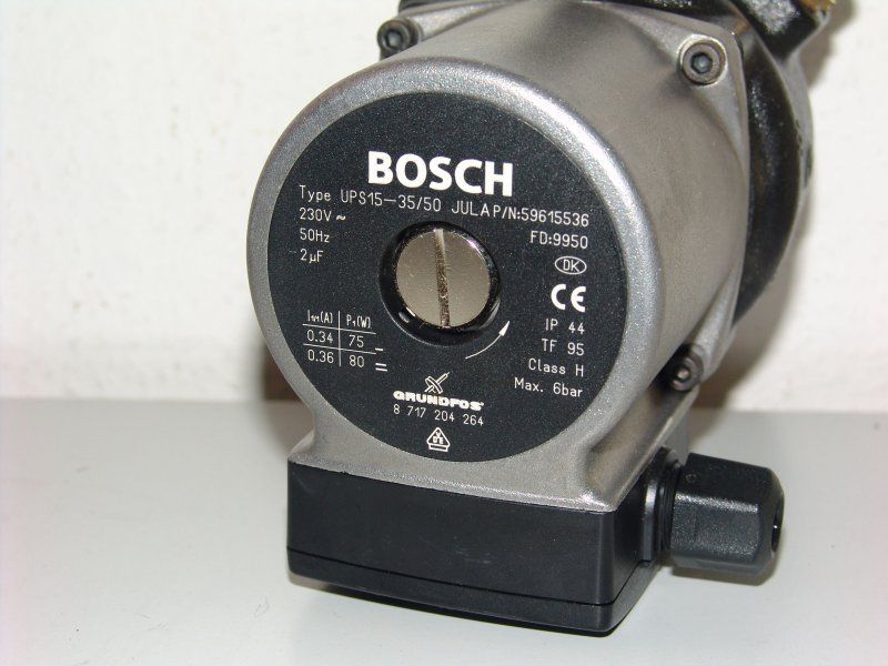

Здравствуйте. настеный котел junkers zwr18k 23 купил Б.У . При первом запуске,почти доходя до нужной температуры начинает закипать датчик давления дрожит ,я включаю горячую воду прогоняю минуты две и все приходит в норму ,Такое бывает только при первом запуске.Три дня назад были перепады напряжения в сети и при каждом перепаде он начинает закипать ,хотя в том году из-за перепадов не кипел.БОЮСЬ НОЧЬЮ РВАНЕТ. подскажите

насос?. трехходовой?

BASCH ДВЕ СКОРОСТИ его родной
насос уже менял .люди советовали но не помогает
5 минут назад переключил на 3-тие положения 80гр по работал и снова все трешит монометр скочет

Проверьте воздухоотводчик.Он должен быть открыт.Возожно воздух в ближайшем к котлу радиаторе или в трубах.

мвс написал : воздух в ближайшем к котлу радиаторе
Скорее всего так

он открыт,, есть еще вариант что забит теплообменик,,как вы думайте. Я его не разу не чистил хотя филтр стоит ..но он Б.У НЕ ЗНАЮ ЕГО ИСТОРИЮ Воздуха нет 100%

t:ГВ изменяется по ходу работы котла?Если нет,то шукайте воздух... Фильтр проверьте,прежде чем лезть в теплообменник:)

А насос развоздушили,когда меняли?

ПРОСТО САНЯ написал : А насос развоздушили,когда меняли?
да

ПРОСТО САНЯ;4315971]t:ГВ изменяется по ходу работы котла?ГВ ЭТО ЧТО? ФИЛЬТРА новые
