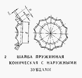

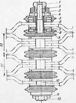

Поскольку изначально тема была в форуме "электрика", что в общем-то и верно, попробуем рассмотреть именно электрические болтовые соединения. К ним есть требование: обеспечение постоянного контактного давления. Для чего и применяются тарельчатые пружинные шайбы и тарельчатые пружины. "Тарелочки" применяются стопкой (по три-четыре штуки). Смысл этого в разном тепловом расширении меди, алюминия, стали при котором жесткое соединение будет проминать более мягкий металл и со временем контакт ослабнет.
Гровера тяжелой серии могут применяться для этого, но эффективность их в качестве пружины весьма не велика. Гровер предназначен именно против отворачивания метиза в довольно жестких соединениях стальных деталей.
Царапающие шайбы ("звездочки", эвипотенциальные шайбы) применяются для получения надежного электрического соединения окрашенных стальных электротехнических конструкций (лотков, кожухов, панелей).
Радиусные насечки на шайбах обычно против самопроизвольного отворачивания, а вот хитрые "зетки" на тарелочках могут выполнять роль канавок для смазки.
Для лучшего восприятия материала картиночка:
где цифрой 3 обозначена стопочка тарелочек.

Добавлю немного отсебятины. Если рассматривать шайбу как пружину - то она имеет чрезвычайно большое "усилие страгивания" которое по мере сжатия значительно ослабевает. Усилие гровера при этом равномерно распределено во всем его рабочем диапазоне. Поэтому затягивать "до упора" пакет тарельчатых шайб не стоит - они там плохо работают.

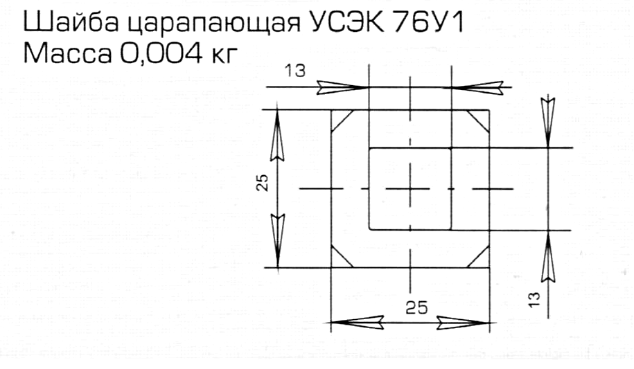

ПPOPAБ, а что такое > эвипотенциальные шайбы?
Можно картинку посмотреть?

SergeyTD написал : ПPOPAБ, а что такое Можно картинку посмотреть?
