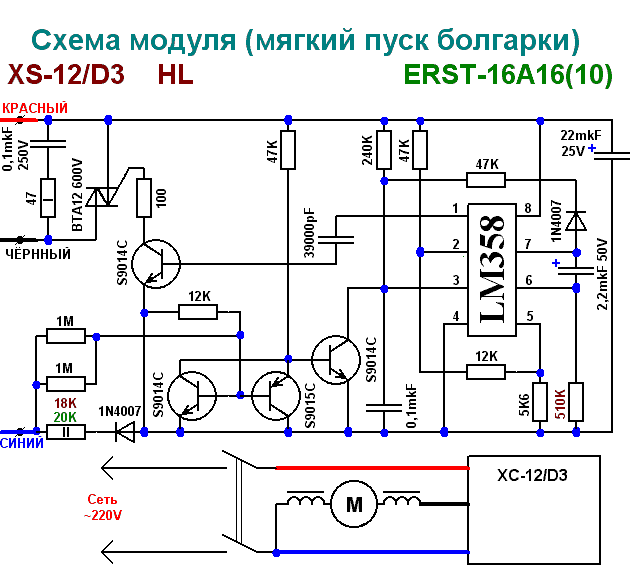

Falkon58 написал : У Вас кнопка с боку фиксирует вкл., или без неё не включить? Лучше поставьте блок плавного пуска, или выключатель поменяйте на БУЭ. Для Вас и Вашей болгарки вкусней будет.
кнопка фиксирует только ВКЛЮЧЕНИЕ, работа при нажатом курке не фиксируется. Научите, как поставить блок плавного пуска, или БУЭ, это мне пригодится. Жду.
Keiran написал : главное, пользуйтесь такой переделанной болгаркой вдалеке от людей
я поржал :D
Всем СПАСИБО за участие и ответы! Машинка по конструкции как раз безопасная, но иногда просто неудобно держать постоянно курок, сами понимаете. Кнопка - опасно, согласен, но это как доп вариант на пару случаев. Подсоединить хочу параллельно. Как поставить блок плавного пуска, или БУЭ? Научите. Плавный запуск - хорошо.

Конструктор написал : Как поставить блок плавного пуска, или БУЭ? Научите. Плавный запуск - хорошо.
Схема установки плавного пуска с тремя проводами: На самом блоке тоже показано куда какой провод подсоединять.

Vollob, спасибо! Я не спаяю... не понимаю в электронике.
Vollob
Vollob
Регистрация: 29.12.2012
Тула
Сообщений: 641
28.01.2014 в 22:57:02
Там и не надо понимать в электронике. Вся электроника находится в маленькой коробочке и залито черным компаундом. А из нее торчат три провода: черный,синий и красный. Вот их то и надо соединить по схеме.

Vollob написал : Там и не надо понимать в электронике. Вся электроника находится в маленькой коробочке и залито черным компаундом. А из нее торчат три провода: черный,синий и красный. Вот их то и надо соединить по схеме.
Vollob, где коробочка?
