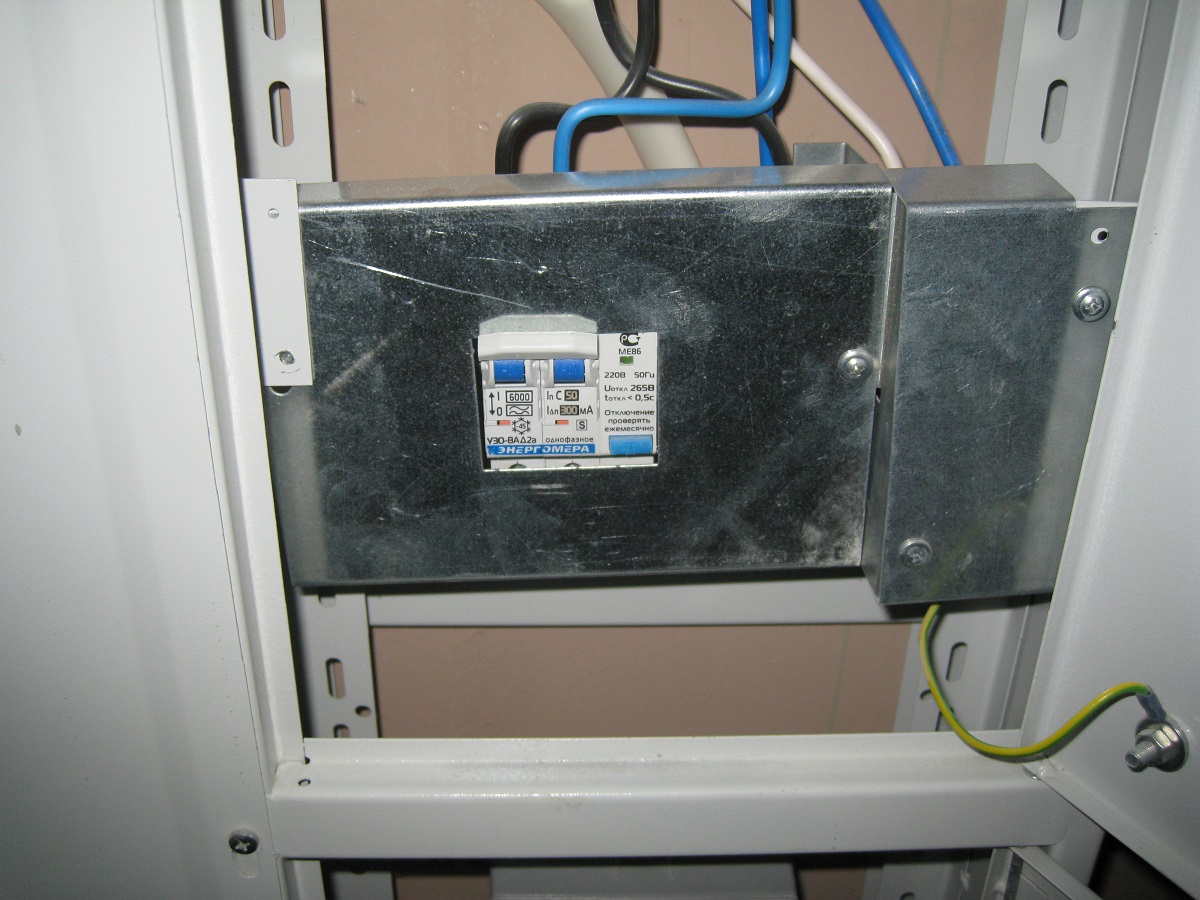

asp_new написал : Ещё не понятно, установлена какая-то металлическая глухая коробка размером немного меньше кирпича, из неё идут провода на счетчик. Что за хрень?
Почему нельзя писать понятнее!!! Например: Из нее идут провода только к моему счетчику или не видно проводов к другим только к моему. Фото прилагаю. Если звучит Мосэнерго сразу инфу, у всех счетчики одинаковые или только Вас, а у остальных СО 505.

Почему нельзя хотя бы написать, что написано на этой коробке? Букаффки, циферки?

Мля, пишу же, что стоит отдельный ящик на квартиру. Счетчик думается электронный типовой однофазный. В металлический "кирпич" (без всяких надписей, анодированный металл) входит внешние 220в, из него на счетчик и далее через автомат в квартиру. Понял свою ошибку, надо тщательнее к заданию вопроса готовиться, не думал что столько вопросов потянется. При случае подробности уточню (в квартире не часто бываю).

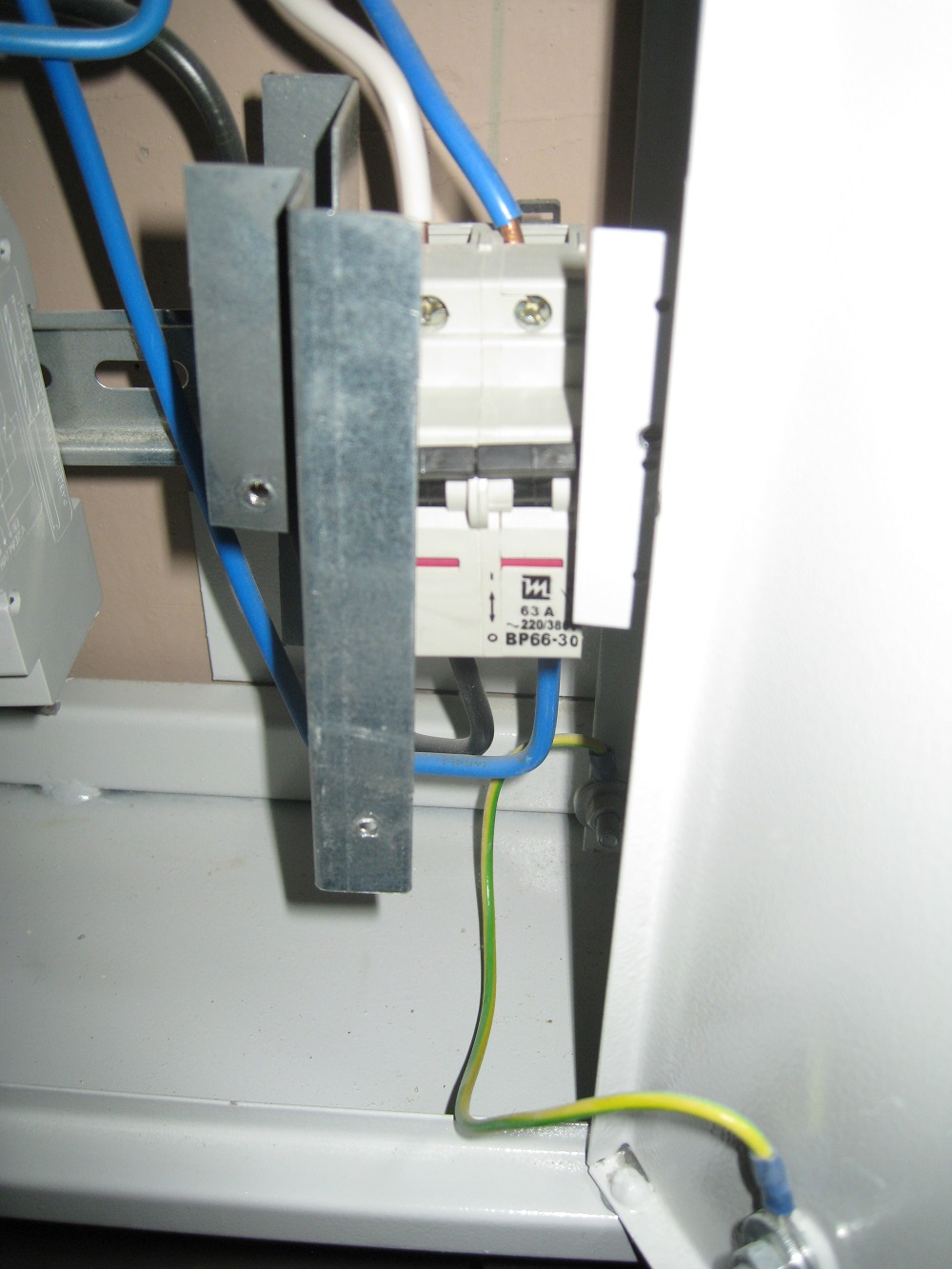

У меня тоже такая железная коробка стоит
вот отгадка
(в этой железной коробке у меня стоит выключатель нагрузки который установлен до счетчика)

Solovey написал : У меня тоже такая железная коробка стоит вот отгадка (в этой железной коробке у меня стоит выключатель нагрузки который установлен до счетчика)
Спасибо, буду знать. Вот до чего прогресс дошел, на халяву разъединители ставят :)

asp_new написал : Вот до чего прогресс дошел, на халяву разъединители ставят
Не на халяву, а по уму ... до счетчика ...
Такое ощущение, что вначале сделали щит, потом поставили и вспомнили, что забыли сделать железную пластину для скрытия/закрытия контактов и ВН и давай колхозить. У нас как обычно ничего додумать не могут, нужно чтоб любой сразу узнавал что это сделано у нас. p.s. Ещё Кетайцы так умеют делать для нас.
