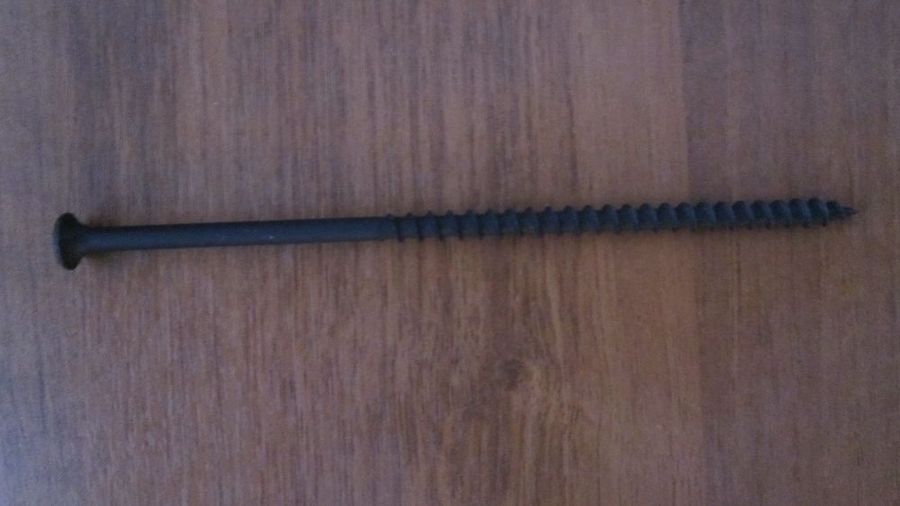

Не знаете, что за производитель делает такие саморезы и из какого материала (как на фото)? Длина 127 мм, диаметр стержня - 3,8 мм, диаметр резьбы - 5 мм. Покупал осенью, уже непомню, где именно, но хочу снова таких купить. Эти саморезы имеют насыщенный черный цвет и их невозможно согнуть пальцами. А теперь в основном в магазинах вижу такой-же длины, но серые саморезы, которые гнутся пальцами.

Т.е. Вы считаете, что все саморезы, имеющие такой насыщенный чёрный цвет - так же прочные, т.е. цвет зависит от прочности и определять саморезы следует по цвету, от которого, скорее всего зависит и цена? Я имею ввиду, что не длинные шурупы нельзя проверить на изгиб, поэтому на что ориентироваться при выборе, только на цвет?

прочность -довольно сложное понятие, и к саморезам применяться не может. в процессе закалки сталь (проволока) приобретает окончательные свойства, а цвет защитного покрытия (фосфатирование, пассивирование, воронение и т.д) лишь указывает на его тип.
в закалке есть понятия твердость, и его диаметральное понятие -вязкость. чем тверже саморез, тем он хрупче (разрушение на излом). чем мягче (высокая вязкость) саморез, тем пластичнее (разрушение на многократный изгиб). из этого следует, что степень закалки должна быть различной для разной длины и диаметра. скажем, "клопы" (длина 11мм) можно калить на максимум, а для саморезов более 50мм и диаметром менее 3,2мм, такое решение приведет к массовому излому при использовании. цена зависит от типа покрытия, как две градации. белые и желтые (цинк) -дороже, черные и серые -дешевле.

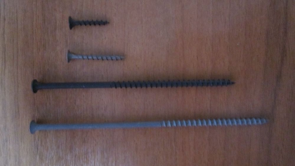

Давайте сразу определим и разграничим понятия. На этом фото четыре самореза. Из них - два чёрных и два серых. Вы все их называете чёрными и имеете ввиду, что различие в цвете не указывает на характеристики металла?

при превышении определенного момента заворачивания (длинных саморезов), черные сломаются, а серые погнутся. какое именно повреждение крепежа Вам больше нравится? как по мне, так для саморезов более 50мм надо засверливать, тогда любой будет держать расчетную нагрузку. и не придется искать изделия с приставкой супер-, пупер-, сверх-, и т.п.. на самом деле это лишь рекламные лозунги.
