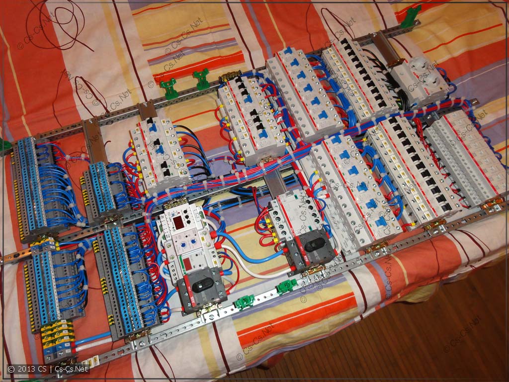

Всем привет.
Потихоньку планирую электрику в новостройке.
Квартира 1,5 комнатная, небольшая. Планировка такова, что есть возможность малой кровью вывести линии от всех выключателей и всех осветительных приборов в щиток. Удорожание по кабелям составит мизерный процент стоимости ремонта, работы тоже ненамного больше - непринципиально, в общем.
Понятно, что проще всего втупую нахлобучить в щитке клеммы Ваго - вот и вся разводка. Но думается мне, что при раскладе, когда все хвосты пришли в щиток, можно реализовать какие-нибудь интересные вещи. Беда в том, что я слабо себе представляю - что вообще бывает в этом плане интересного в разрезе моего случая.
Поэтому взываю к коллективному разуму))) Просьба накидать возможных полезностей, фишек, примочек и фенечек - думаю, полезно будет не только мне.
ЗЫ: Еще просьба подсказать, как наиболее грамотно и наглядно можно выполнить в щитке эту разводку. А может, кто-то уже делал, и есть фото?
Разумеется делал. http://www.mastercity.ru/showthread.php?t=103577&p=1635129&viewfull=1#post1635129

О! Вооот! Оно!
Сразу спрошу, а то не терпится)) А катушке импульсного реле сколько тока нужно, чтобы переключиться? Я к чему - слаботочно ею нельзя ли управлять? По UTP?

Nick_Name, 220 по UTP нельзя.

Nick_Name написал : Я к чему - слаботочно ею нельзя ли управлять? По UTP?
Я бы 220В на UTP подавать бы в любом случае не стал.

07.02.2014 в 16:06:28
Nick_Name, Нехер по UTP ничо гонять. Или всё мутить полностью по UTP, или по 220. А одно с другим смешивать не надо.
