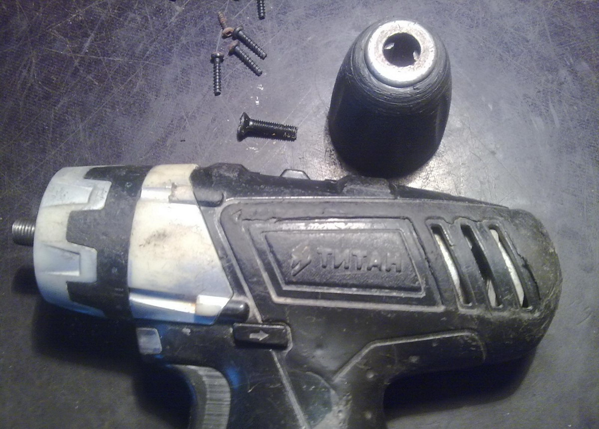

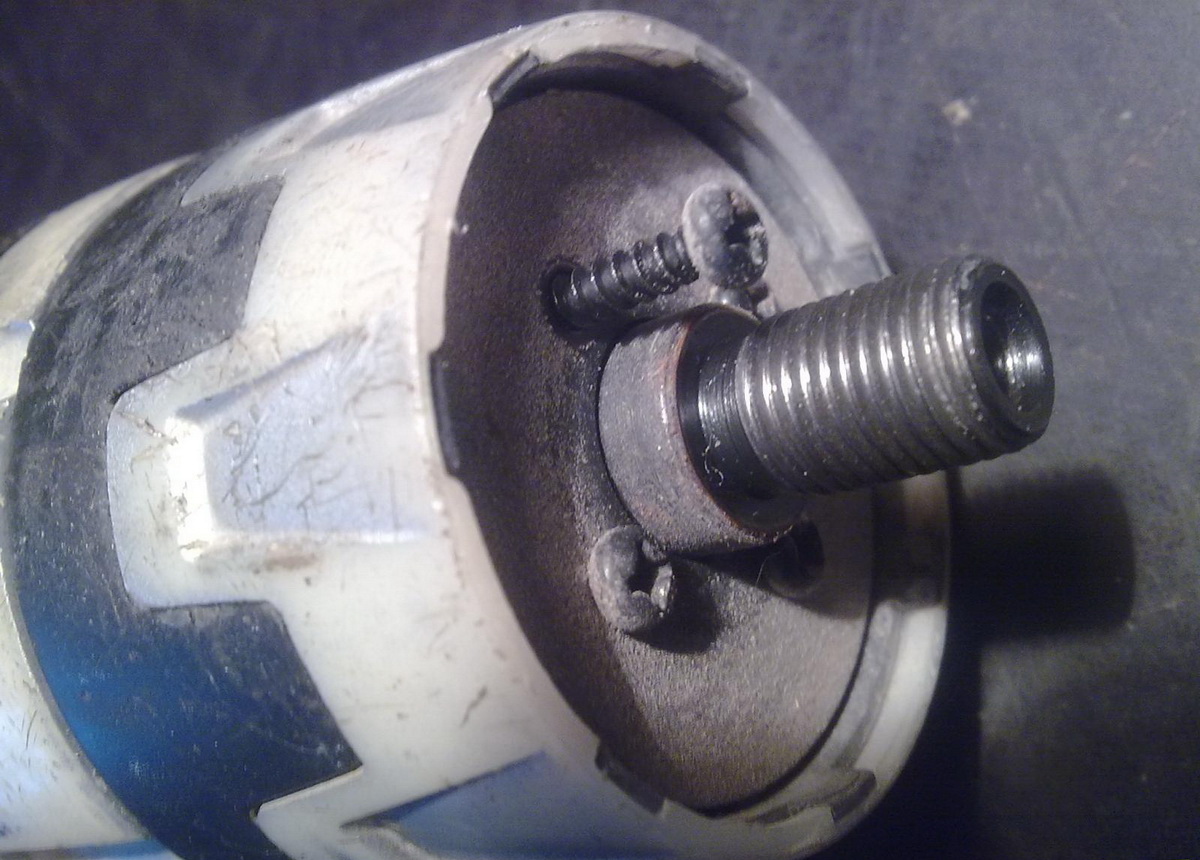

AlexMax написал : сегодня частично приоткрыл корпус. Без разбора патрона и редуктора корпус не разбирается,
Мдаа.
Feelgood!
AlexMax
AlexMax
Регистрация: 08.07.2009
Луганск
Сообщений: 4583
13.02.2014 в 21:41:46
Хоть да, хоть не. Если посмотреть на тушку, то видно, что 2 половинки корпуса входят в ответную часть после редуктора. Она серебристого цвета. На ней очень глубокие пазы, как я понял и без снятия патрона ловить там нечего. По крайней мере, без приложения грубой физической силы они не вынимаются. Поскольку шур родной, а не тестовый, разборку производить не буду - запасного нет. Я говорю о выделенной части:

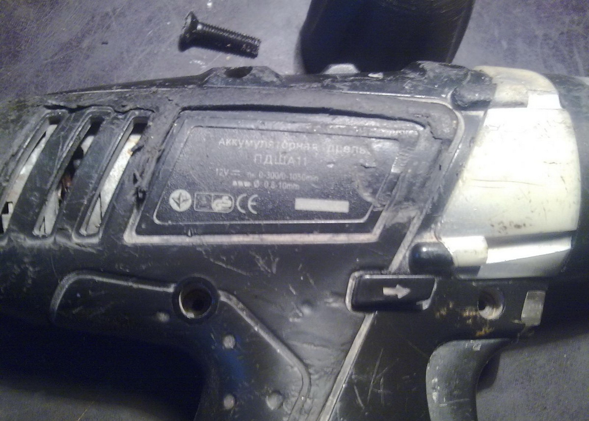

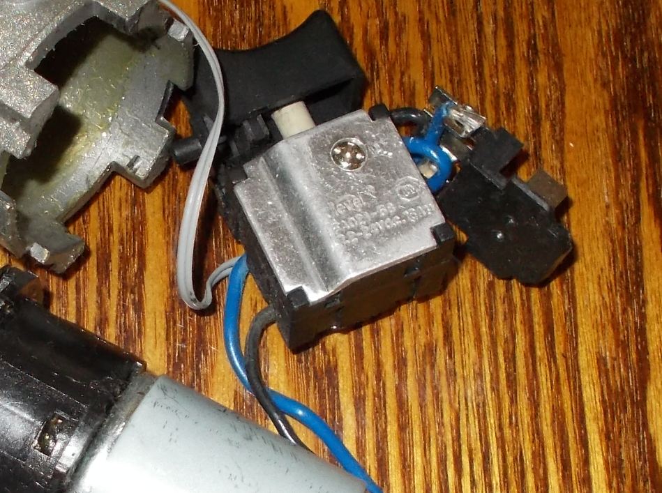

Ладно раз AlexMax не разбирает ,то выложу :). срок эксплуатации 1 год
здесь лучше видно название двигателя

Anat78 написал : то выложу
Кнопка как у копеечного Калибра.

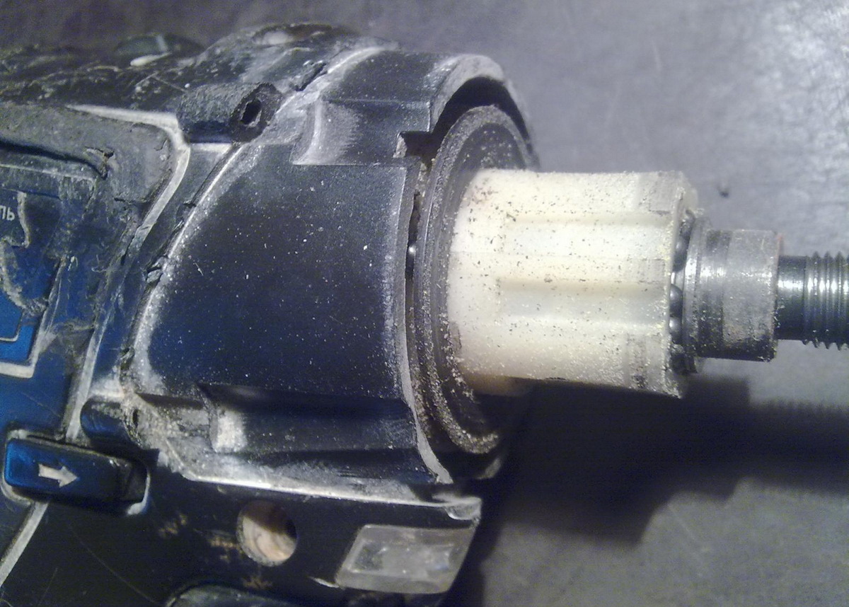

_maximus_
_maximus_
Регистрация: 30.07.2011
Сообщений: 13848
13.02.2014 в 23:33:11
Ves написал : Кнопка как у копеечного Калибра.
Да и шарики у шпинделя сквозняком продуваются, о смазке вообще молчу...

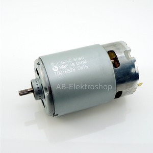

Anat78 написал : здесь лучше видно название двигателя
Похоже на копию Мабучи RS 550** Оригинал выглядит так ![](http://i.ebayimg.com/t/Mabuchi-RS-550VC-Motor-fuer-MAKITA-Akkuschrauber-6280D-6281D-BDF343-14-4V-16-8V-/00/s/MTYwMFgxNjAw/z/OmcAAMXQiNdRc9C3/$(KGrHqF,!l0FFzFNeuo6BRc9C21jsQ~~60\_35.JPG "") Помнится одна контора выдавала в своих поделках движки под Джонсон.:cool:

_maximus_ написал : А редуктор в разборе ???
нет редуктора и так весь трещит, барахлит
AlexMax написал : пациент жЫв?
жив, редуктор разваливается, патрон не держит, двигатель гниет :)
