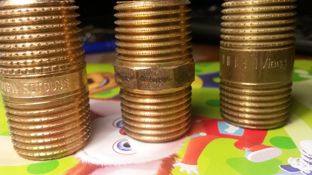

AcidGreen написал : Как я читал, если не ошибаюсь сочетать эти два вида резьбы нельзя, только во временных соединениях, когда к примеру часть внутренней трубной цилиндрической резьбы сорвана, а немедленно поменять разъём нельзя и требуется срочное подключение. Если не ошибаюсь, это не просто нельзя делать, это категорически нельзя делать. Только, как аварийный вариант.
где читали? Резьба трубная цилиндрическая, G Дюймовая резьба основанная на резьбе BSW (British Standard Whitworth) и соответствует резьбе BSP (British standard pipe thread), имеет четыре значения шагов 28,19,14,11 ниток на дюйм. Угол профиля при вершине 55°, теоретическая высота профиля Н=0,960491Р. Стандарты: ГОСТ 6357-81 — Основные нормы взаимозаменяемости. Резьба трубная цилиндрическая. ISO R228, EN 10226, DIN 259, BS 2779, JIS B 0202. Условное обозначение: буква G, числовое значение условного прохода трубы в дюймах (inch), класс точности среднего диаметра (А, В), и буквы LH для левой резьбы. Например, резьба с номинальным диаметром 1 1/8", класс точности А — обозначается как G1 1/8-A. Следует иметь в виду, что номинальный размер резьбы соответствует просвету трубы в дюймах. Наружный диаметр трубы находится в некоторой пропорции с этим размером.
Применяют трубную резьбу при соеди*нении цилиндрической резьбы муфты с конической резь*бой труб, так как в этом случае отпадает необходи*мость в различных уплотнениях.
Резьба трубная коническая, R
Трубная коническая резьба, применяемая в конических резьбовых соединениях, а также в соединениях наружной конической резьбой с внутренней цилиндрической резьбы по ГОСТ 6357-81. Дюймовая резьба с конусностью 1:16 (угол конуса φ=3°34’48"). Угол профиля при вершине 55°, теоретическая высота профиля Н=0,960491Р. Стандарты: ГОСТ 6211-81 — Основные нормы взаимозаменяемости. Резьба трубная коническая. ISO R7, DIN 2999, BS 21 , JIS B 0203. Условное обозначение: буква R для наружной резьбы и Rc для внутренней, числовое значение номинального диаметра резьбы в дюймах (inch), буквы LH для левой резьбы. Например, резьба с номинальным диаметром 1 1/4" — обозначается как: R 1 1/4".
Конические резьбы обеспечивают герметичность соединения резь*бовых деталей без специальных уплотнений. Применение конической резьбы позволяет резко уменьшить время (угол относительного поворота винта и гайки) завинчивания и отвинчивания, что часто имеет решающее значение для быстроразборных соединений. Применяется резьба для резьбовых соединений топ*ливных, масляных, водяных и воздушных трубопроводов машин и станков. Для возможности свертывания конических резьб с цилиндрическими, биссектриса угла профиля конусной резьбы по ГОСТ перпендикулярна оси.
AcidGreen написал : коллекторы с трубной конической резьбой
где вы такие видели? конкретную модель приведите.
AcidGreen написал : коллекторы с подсоединением "евроконус" это не одно и то же?
нет. посмотрите каталоги. евроконус бывает только с резьбой 3/4" и предполагает ответную часть в виде конуса с уплотнением: . Есть специальные фитинги под "евроконус". Часто применяется в системах отопления, так как является более надежным, чем соединение с плоским уплотнителем. (не помню где читал, но следует из формы соединения).

ВадимС написал : где читали?
Вот тут. "В случае изношенной или частично сорванной внутренней резьбы резьбового соединения, которое не может быть в силу каких-либо причин заменено полностью. Коническая резьба с чуть большим максимальным диаметром может обеспечить на какое-то время герметичность соединения.
Совет: этот метод применяется лишь в качестве временной полумеры. Пример — когда зимой нужно срочно запустить систему отопления, не вызвав ее разморозку. При первой возможности соединение должно быть заменено полностью."
Возможно они и не правы, за что взял за то отдал.
ВадимС написал : где вы такие видели? конкретную модель приведите.
Всё, это я ошибся, трубную конусную резьбу с подсоединением "евроконус" спутал.
ВадимС написал : нет. посмотрите каталоги. евроконус бывает только с резьбой 3/4" и предполагает ответную часть в виде конуса с уплотнением: . Есть специальные фитинги под "евроконус". Часто применяется в системах отопления, так как является более надежным, чем соединение с плоским уплотнителем. (не помню где читал, но следует из формы соединения).
Теперь понятно.

AcidGreen написал : Вот тут.
В домашних водопроводах сейчас встретить привычные стальные трубы можно разве что там, где капитальный ремонт не делался десятилетиями. Из области бытового применения они вытеснены металлопластиковыми и полипропиленовыми трубами. С появлением последних с их абсолютной герметизацией соединений из стальной трубы практически перестали делать и стояки, и разнообразные розливы отопительных и водопроводных систем.
Практически нигде нет полипропилена в новостроях, более менее приличных. Автор изучал вопрос исключительно в интернете.
Канонический образец того, о чем написана эта статья не соответствует действительности.
Коническая резьба

AcidGreen написал : Тоже коническая резьба.
данная резьба не имеет никакого отношения к водопроводу, к трубной резьбе вообще.
p.s Есть множество писателей в сети, которым все равно о чем писать, по ссылке - типичный пример.
