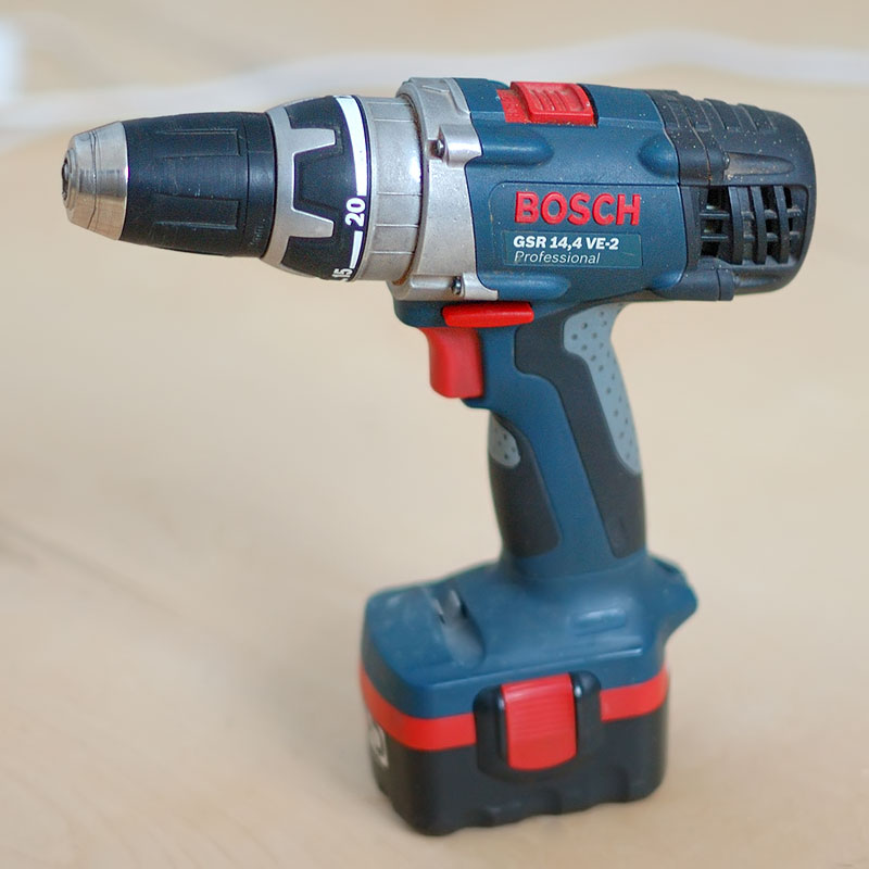

Здравствуйте. Заметил, что на шурик стал как-то быстро слабеть после зарядки. Вроде крутит, но под нагрузкой на первой скорости уже не может докутить. Раньше руки вырворачивал. Видимо пришел срок аккумам. В связи с этим хочу спросить, что можно предпринять для востановления былой мощи? Вариантов, как я понимаю, несколько:
  • купить новые акки, но цена оригиналов совершенно неадекватна - она равна цене шура (он сильно подешевел, кстати);
  • купить неоригиналы, но, говорят, там рулетка с содержимым;
  • самому перепаковать. Вот, наверное, последнее и есть наиболее разумное. Подскажите, что для этого необходимо и где обычно покупаете банки? Опыта нет, поэтому буду признателен за любые подсказки.
    У меня акки 2,6 А\ч. Можно ли упаковать их, скажем на 3 ампера или больше? Или может вообще литий впихнуть?
Зы: покупал его три года назад. Сегодня три года и один месяц будет.

Перепаковать можно. Что найдете, хоть 10а. ;) Важно, что б зарядка потянула. Перепаковывать паяльником - худое дело. Точечная сварка требуется. На литий нужна другая зарядка. Она не мало стоит. Для начала, попробуйте потренировать старые. Полная зарядка, разрядка (патрон крутится, но от малейшей нагрузки встает) 3-4 цикла с промежутком, что б акки не перегревались.

state написал : скажем на 3 ампера или больше? Или может вообще литий впихнуть?
конечно можно перепаковать на литий зарядное - 600руб аккумуляторы 18650 на 3а*ч - 1500 руб модуль защиты для батарей 18650 - 600 руб Дерзайте :)

Anat78 написал : конечно можно перепаковать на литий зарядное - 600руб аккумуляторы 18650 на 4а*ч - 1500 руб модуль защиты для батарей 18650 - 600 руб
А может, в барахолке купить сразу новые аккумы литиевые с зарядкой и в старый корпус?

Котопёс написал : новые аккумы литиевые с зарядкой и в старый корпус?
А защита? Плюс переделка держателя батареи

Котопёс написал : А может, в барахолке купить сразу новые аккумы литиевые с зарядкой и в старый корпус?
гораздо дороже + нужна колодка под слайдеры - акки

Anat78 написал : Плюс переделка держателя батареи
Ничё не понял, зачем его переделывать? Корпуса аккумов, тушка и корпус зарядки-то прежние останутся.
Anat78 написал : А защита?
Я думал в аккумах есть...

Тема мне очень помогла . http://www.mastercity.ru/showthread.php?t=121197&page=4 -156 сообщение мое с вашим шуриком . 7 год пошел шурику - но достается как замена сетевой дрели ( сверление металла ) . Продавались фонари за 500 руб на Литии , могут служить донорами там есть защита .

Котопёс написал : Корпуса аккумов, тушка и корпус зарядки-то прежние останутся.
А старую батарею подключать к зарядному как? проще новую оставить а переделть шуруповерт тогда
Котопёс написал : Я думал в аккумах есть...
в аккумуляторах ничего нет, вся защита в шуруповерте, но можно поставить самому в батарею
Nemez написал : Продавались фонари за 500 руб на Литии , могут служить донорами там есть защита .
только они выдают 3 ампера максимум, там батареи 18650 слаботочные.

защита-то в них есть (в фонарях), но не в нижней части. там плата общая, что для защиты, что для драйвера фонаря

Falkon58 написал : Перепаковать можно. Что найдете, хоть 10а. Важно, что б зарядка потянула. Перепаковывать паяльником - худое дело. Точечная сварка требуется. На литий нужна другая зарядка. Она не мало стоит. Для начала, попробуйте потренировать старые. Полная зарядка, разрядка (патрон крутится, но от малейшей нагрузки встает) 3-4 цикла с промежутком, что б акки не перегревались.
По сварке читал, что народ кислотой что ли паяет - там, пишут, хватает 40 ваттника на пару сек перемычку припаять. По тренировке - а если в батарее будут дохлые банки, не повредит? К слову, я как-то заметил, что в батарее (когда почти разряжен и рукой подтормаживаешь, чтоб быстрее сел), если ухо приложить к ней, то слышен шум - такой ощущение, что там что-то закипает - шипение какое-то. Это не симптом случайно?
Anat78 написал : конечно можно перепаковать на литий зарядное - 600руб аккумуляторы 18650 на 3а*ч - 1500 руб модуль защиты для батарей 18650 - 600 руб Дерзайте
Подскажите, где их брать-то? Может быть инет-магаз какой? Где обычно их покупают?
Nemez написал : 156 сообщение мое с вашим шуриком .
У меня почему-то несколько иначе шур выглядит:
