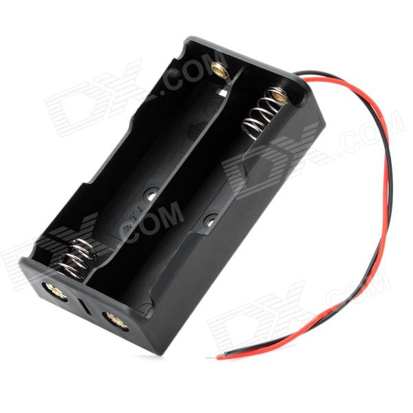

ОФФ. у меня аккумуляторы на фонаре пара 18650 их тоже заряжать через балансир надо в идеале? или по одному ? заряжаю через такую штуку
