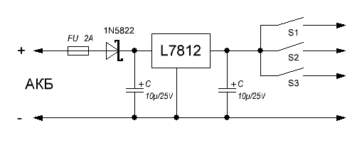

Может вы подскажете, как мне лучше Соединить 6 проводов (0.75мм2) к одному проводу, ведущему на минус аккумулятора автомобиля, не паяя их при этом? Так сказать что бы была возможность какой нить из них отсоединить всегда. Полную схему прилагаю.
Может какие не будь Клеммники на винтах использовать?

Предлагаю другую, более правильную схему Все соединения - пайкой. Минусы обычно не требуется отключать. Монтаж - паяется на макетной панели. Без пайки обойтись невозможно. Стабилизатор закрепляется на небольшой металлической пластине

Кстати, если применить Low Dropout стабилизатор (например LM1085IT-12) - напряжение не будет сильно проваливаться при выключенном двигателе

А зачем стабилизировать напряжение аккумулятора? цель то какая, что за потребители?

Medtech написал : что за потребители?
Потребители Китайские приборы, типо ленты подсветки педалей, бардачка, багажника и т д. А они не любят токи больше 12v Да и мигать будут без стабилизаторов напряжения когда на газ нажмёшь.
Сильные приборы типо навигатора подключены прям так. У них внутри уже есть стабилизатор

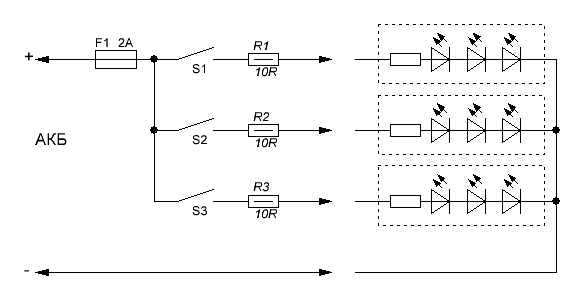

Не нужны Вам эти стабилизаторы напряжения. Если хотите предотвратить протекание повышенного тока через светодиодные ленты при повышенном напряжении 14-14,6V - ставьте последовательно резисторы. И диоды также абсолютно не нужны, т.к. светодиоды не бояться обратного напряжения низкого уровня.
Набросал схему и показал Ваши устройства для примера. У меня на авто ленточки именно так и подключены. Просто и надёжно :)
