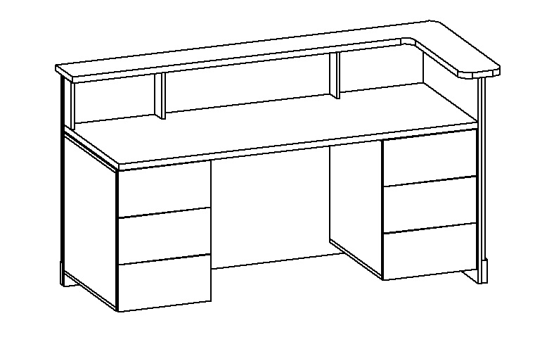

Добрый день! Посоветуйте пожалуйста как надежно закрепить столешницу без вертикальной опоры. В однокомнатной квартире решили отделить рабочую зону. Для этого собираю стол ресепшн.
Т.е. снаружи будет фасад из МДФ 16 с накладками (Г-образной формы),а изнутри будет столешница из МДФ28. Она должна крепиться короткой стороной к стене, а 2 другими к фасаду. Размеры столешницы 1700х650. Ножки делать не нужно, т.к. уже есть 2 выдвижные тумбочки под этот стол.
Была мысль закрепить по 2 коротким сторонам столешницу металлическими уголками (т.е. к стене и к фасаду), а перпеникулярно длинной стороне добавить консоль и также закрепить к фасаду. Или альтернатива консоли - деревянный брусок, прибитый изнутри к фасаду и на него как бы "положить" столешницу.
Какие возможны варианты?

Aksieffect написал : Размеры столешницы 1700х650. Ножки делать не нужно, т.к. уже есть 2 выдвижные тумбочки под этот стол.
Знатоки не отвечают пока. А не лучше ли тумбы установить на ножки, по-моему, и красивее, и тумбы сохраните от влаги, когда полы будете рядом/под ними протирать? Боковые панели, как декоративные, прикрепить к тумбам, сверху столешницу положить на тумбы. Надёжно и правильно:o

я процетировал бы только иринэ-дело говорит)))
