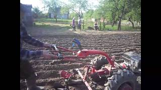

Нарезка борозд с помощью трехрядного окучника. Посадка картофеля мотоблоком Беларус09Н. Трехрядный окучник. Нарезка борозд.

Марош написал : Нарезка борозд с помощью трехрядного окучника
A чей мотоблок(мотокультиватор) не потянет три окучника,предлагают обходится одним,так сказать,бюджетный вариант:)

Марош написал : Нарезка борозд с помощью трехрядного окучника.
Это выходит картоха раскладывается через борозду, а потом уже идете 2 ушастиками и засыпаете клубни?!

bulbash написал : A чей мотоблок(мотокультиватор) не потянет три окучника,предлагают обходится одним,так сказать,бюджетный вариант:)
Думаю потянет и три. Не надо так широко расставлять "уши" и "рыть" канавы глубоко. А на перед такого мотоблока навесить хороший груз. Главное подобрать нужную глубину борозды среднего окучника. Глубина установки крайних, которые делают след для последующих проходов мотоблоком, не столь важна.
