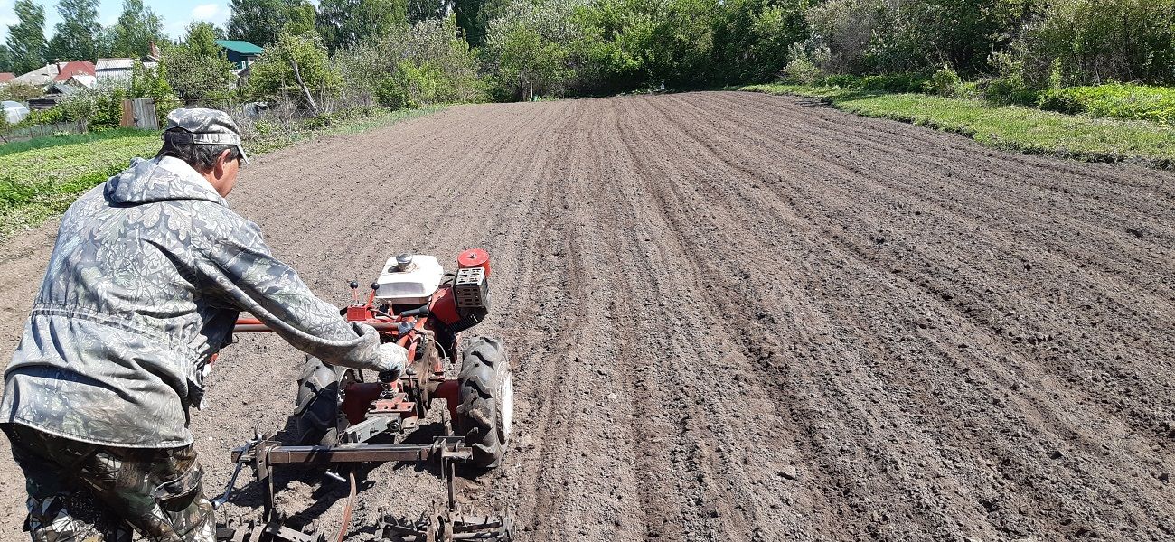

Первая прополка после посадки и удаление корки после дождя. :yu:

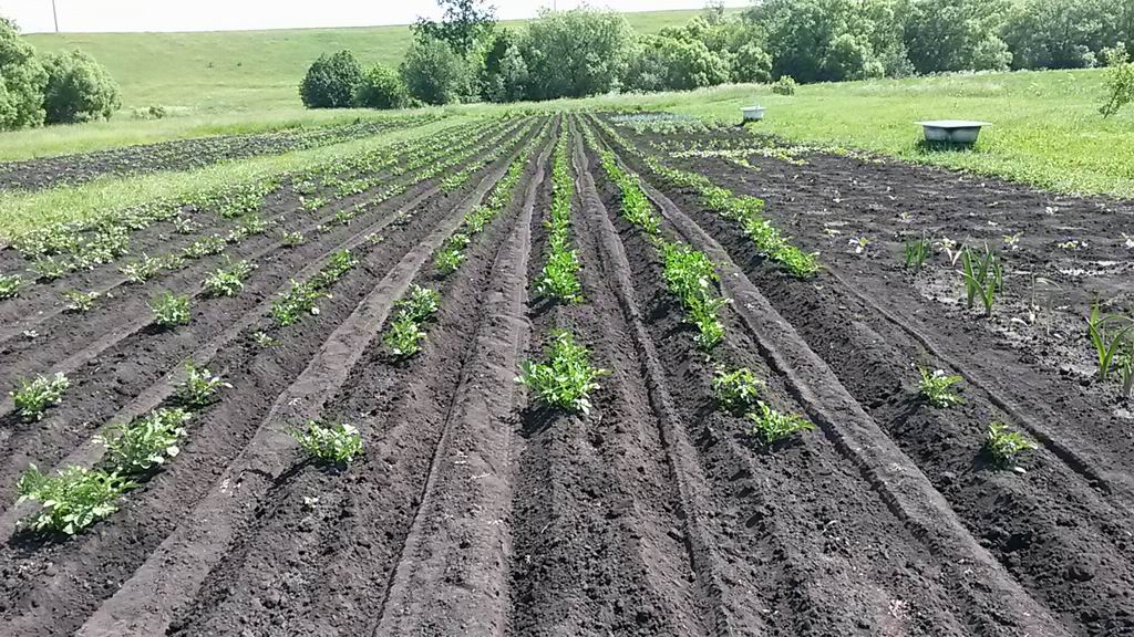

Сегодня окучил картошку. Сначала было вот так:
Прошел по 2 раза дисками. Получилось вот так:
Не понравилось, нацепил ежи и прошелся еще раз ежами. Вот теперь вроде нормально.

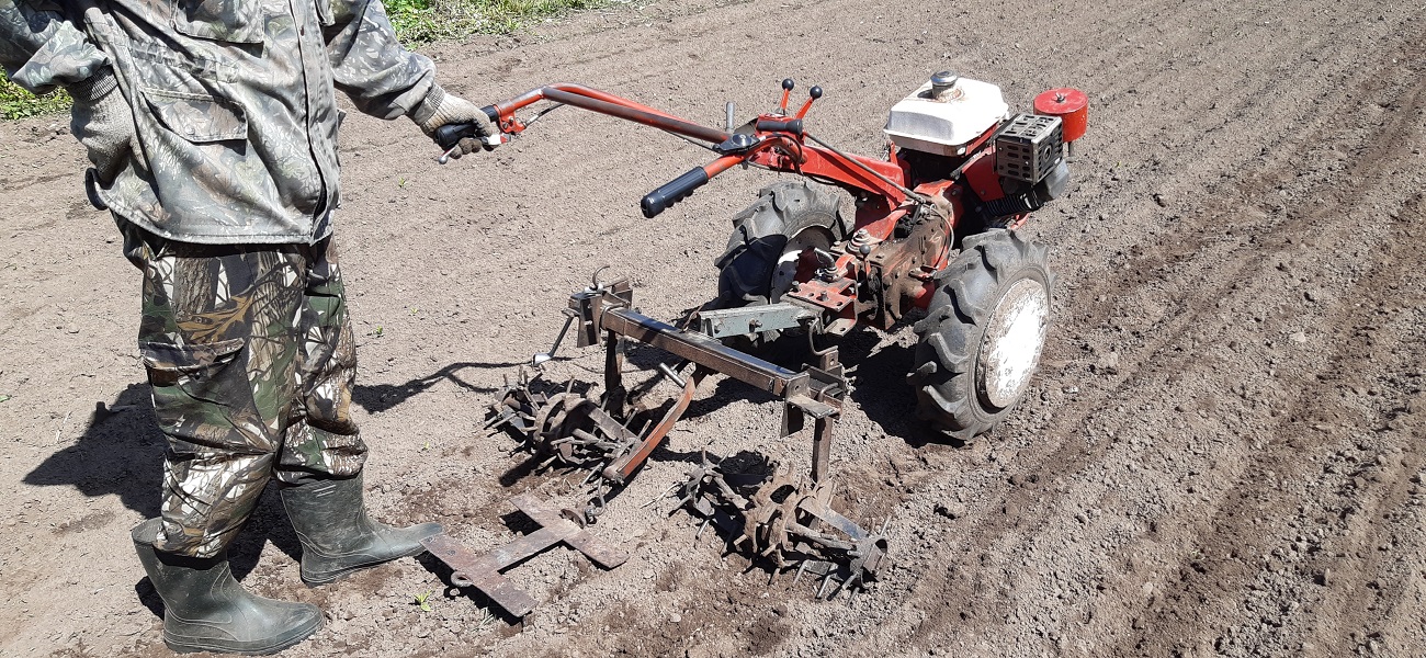

Работал вот такими дисками и ежами:

alldn написал: Прошел по 2 раза дисками.
alldn написал: Не понравилось,
Ну да, там остается такой себе бугорок между рядами -тут ничего не поделать, разве что проходить еще стрелками после ДО.... ... и ДО у Вас ну очень уж маленькие, у меня вон какие (покупные)
и то желательно бы побольше и потяжелее ( гладкие от дисковой бороны), ...ежики - шикардос, но есть одно но, когда картошка подрастет ко второму окучиванию -видимо они (ежики) будут ее травмировать, вот тогда и кстати будет ДО. А да, если ДО будут потяжелее, то очень-очень желательны копирующие колеса (если мотоблоком - они не нужны, если с адаптером -то обязательно а то получиться дисковый плуг).
