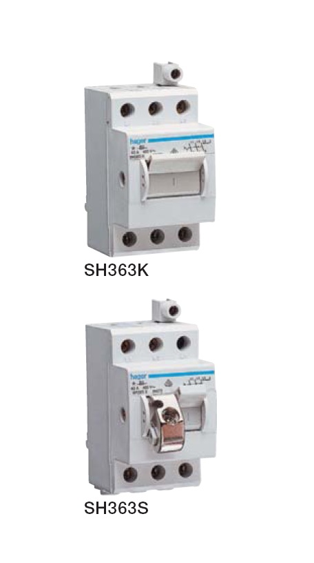

Любопытный девайс от HAGER в качестве вводного устройства
Интересно мнение на использование
http://din.com.ua/index.php?productID=629

у других производителей подобные опции (ключики, пломбы, доп. контакты) реализованы через аксессуары. проблема всегда в наличии. если это все в одном корпусе да еще и на складе есть - спрос будет, имхо.

Я имел ввиду использование в качестве коммутирующего аппарата до счетчика и потому опломбировываемого ....

DED@ПВО, а я не понял. Там же пломбируется рычажок, а не клеммы. Так?

НЕМЕЦ, Да, и клеммы, потому как в корпусе закрытом ... В .pdf-ке сказано в особенностях ...

В каталоге рисунок такой же, как и для SH363N, за исключением "морды лица". Что касается клемм - то же самое.

НЕМЕЦ написал : за исключением "морды лица"
Вот она то и пломбируется для недопущения открытия корпуса ...

DED@ПВО написал : Вот она то и пломбируется для недопущения открытия корпуса
Только от несанкционированного включения и, может быть, отключения. Доступ к клеммам - как обычно. ИМХО.

НЕМЕЦ написал : Доступ к клеммам - как обычно. ИМХО.
Интересно как ??? Винты снятия крышки с боков ... Возможно они как то блокируются при опломбировании ... хз ... ИМХО ...
