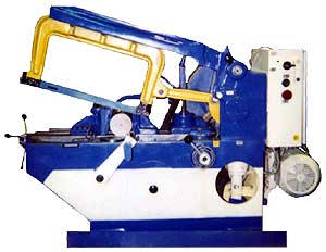

Alex___dr написал : А Вам лично, приходилось пилить пруток и трубу 2" ?
Саблей,руками не раз пилил,а что Вы называете механической ножовкой?

ДОКА написал : Саблей,руками не раз пилил,а что Вы называете механической ножовкой?
Зубы считанные,не разбрасывайтесь:)
Станок такой есть...
Механическая ножовка ∅250 Ножовочный автоматический отрезной станок 8725 предназначен для холодной резки металла различного профиля. Резка металла, закрепленного в тисках, производится ножовочным полотном.

Alex___dr написал : Механическая ножовка ∅250 Ножовочный автоматический отрезной станок 8725 предназначен для холодной резки металла различного профиля.
А,Вы об этом-да не доводилось,но при чем это здесь?Саблей я пруток 22 мм резал заметно быстрее,чем 2" трубу.

ДОКА написал : А,Вы об этом-да не доводилось,но при чем это здесь?Саблей я пруток 22 мм резал заметно быстрее,чем 2" трубу.
Завтра специально проведу пробный запил, на механической ножовке, о результате отчитаюсь. Жаль не знаю можно ли вставить видео, а то процесс можно заснять с включенным хронометражем.

Запил состоялся: Труба 2" пилится за 25 сек Прeток 25 мм Ст3, пилится за 1м12сек.
Видео есть, но требуется конвертация в менее объёмный формат (файлы 31 и 78 Mb)

На механической ножовке, фото аналогичной приводил.
Если у Вас, руками получается быстрее, могу Вас порекомендовать своему начальству, как раз есть вакансия резчика.:):):)
