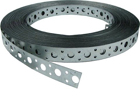

vvladq, Rumato, уточните, про какую ленту. Элегантности не клиент хочет, а я. И не элегантности во внешнем виде, а элегантности решения вопроса. Т.е. красиво внешне, легко в реализации и недорого.

Клиенту просто хочется, чтобы как в армии - "параллельно и перпендикулярно. А что не параллельно и не перпендикулярно - то валяется"

Вот такую ленту но сильно красиво у меня не получилось.

Понятно. Моя идея с подвесами https://www.google.ru/url?sa=i&rct=j&q=&esrc=s&source=images&cd=&cad=rja&uact=8&docid=XDD_IwMWsUMQRM&tbnid=DcXut5hjA9V5xM:&ved=0CAUQjRw&url=http%3A%2F%2Fglazovo7.ru%2Ftag%2Fprofil-gipsokartona%2F&ei=_Z8YU9GIC86P4gTVxIHQAw&bvm=bv.62577051,d.bGE&psig=AFQjCNHRnigtuUNBzDjqn-5jQt6ap5uFXw&ust=1394209120224075 примерно та же. Только подвес чуть потолще и пожестче.

Костян челяб написал : Прораб вещает, что видал какую то хитрую шинку наподобие клипс для гофры, но меньше диаметром и так же с ее помощью типа можно плоско закрепить эти все кабели.
на два шурупа монтажный профиль, типа того : http://www.rus-metiz.ru/mupro/profili.htm в его раскрыв FC-клипсу фишеровскую : http://fischer-fix.ru/index.php?id=279 (типа как крючки-бегунки для занавесок).
Такая "система" даже на фото в каталоге попадалась (то ли у Копоса, то ли у ДКС)

Всё-таки лотки лучше. Надо сагитировать на лоток в 30 мм. Потеря высоты (с гайкой) 40 мм.

там не просто низкий потолок. Там ОЧЧЕНЬ низкий потолок. Там каждый сантиметр важен

полоса монтажная перфорированная. первая ссылка в гугле. http://tcpk.tiu.ru/p6609883-k107-polosa-perforirovannaya.html можно выбрать по толщине, ширине и покрытию(краска/цинк).

у меня вопрос, а разве для натяжного потолка не 3-4 см надо? там же багет крепится для полотна... плюс не уверен что сам потолок идеально ровный может и перепад получиться если где-то большой зазор будет можно это пространство использовать. а вообще я за лоток.
