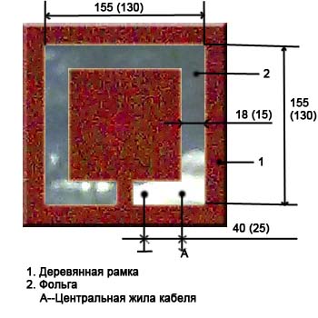

В санузле установил гидробокс.Радио FM не принимает.Протянул медный взрывной провод 15м по плинтусу на балкон 4 этаж-не принимает.Подскажите,пожалуйста,что надо сделать для качественного приема FM станций.ТВ-метровой антены нет,есть ДМВ и спутниковая.Расстояние до передатчика-60км.
09.03.2014 в 18:14:58
  1. Взять доску (или иной диэлектрический материал), приклеить к нему
    1. фольгу , вырезанную, как показано на рисунке
    2. припаять к фольге коаксильный провод (А- к центральной жиле, второй к оплетке)
    3. присоединить через штекер к ради
севаsat

23.04.2014 в 13:35:15
У меня на ресивере петля применяется, равная примерно длине волны около 3м. Петлю надо грамотно в помещение расположить и не по плинтусу! Один конец провода как жилу, другой конец через подстроечный конденсатор 10-30пФ на корпус. Конденсатор даёт резонанс, усиление порядка 3-5Дб. А 15м это уже радиолюбительский диапазон получается 21МГЦ :)
