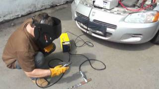

Задумался над таким девайсом, требуется ваш совет. Приобретаю участок земли а эл-во будет еще неизвестно когда. Хочу пока сварить забор ну и маленькую сарайку. Потянет ли такой инвертор сварога 160-го, точнее, есть ли такие инверторы что бы сварочные потянули.

Теоретически есть. МАП 2кВт со сваркой (не реклама).
Практически, ИМХО, мазохизм, причем опасный. Ни инвертор, ни автомобильный генератор с аккумулятором так долго не проживут.
Вот еще интересное мнение с другого форума:
Что-то не верится в сварку через инвертер. Усрется инвертер то. И никакой аккумулятор не потянет такую мощность. Да и на кой х.. делать сначала из 12 220, затем из 220 - 36 для сварки? Для этих целей существуют специальные сварочные инвертеры. Есть и попроще вещи, к примеру ВАЗ одно время выпускал сварочную приставку ко всем ведрам, суть там в объединении генератора и акумулятора через токовое реле на герконе (ну и тиристор там еще), никаких преобразователей, всего штук 10 деталек и можно спокойно варить 3мм электродом.

Такой тандем сможет выдать не более 80А сварочного тока (на видео ток ещё меньше), да и АКБ будет ему не очень рада

Тут на форуме были сообщения как народ через аккумулятор варил (т.е. 12В АКБ включается последовательно с выводом инвертора) - таким образом сохраняются все положительные фишки инвертора, а сам он в свою очередь по стороне 220 гораздо меньше кушает... Но в таком режиме АКБ мрет быстро - это для разовой работы на очень слабой сети.

В таком режиме диоды в инверторе мрут. Не стоит этого делать!
