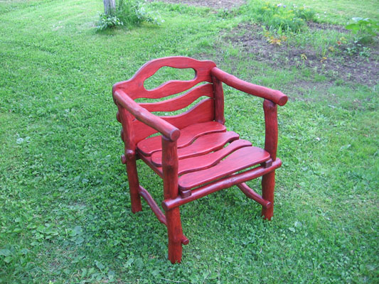

Видел в каком-то журнале стулья и стол из необработанного дерева.Атут подвернулись сучки от сосны ну и решил попробовать,пока только 2стула ,теперь хочу стол и скамейку.Вот что получилось.

очень красиво.:) особенно на зеленм фоне :)

Не в моем стиле, но достаточно оригинально
14.10.2006 в 15:31:00
я стили не искал пондравилось и сделал ,с любопытством хотел бы посмотреть ваш стиль

Из фотки не ясно: чем проножки крепили? Дык... Самый расшатываемый узел...
15.10.2006 в 21:27:10
выбирал пазы потом сажал на клей ,высверливал с двух сторон и на шканты,вообще весь стул собран на шкантах

А шканты на что? просто на посадку или на клей? Какие? 8-ка или 10-ка? Не очень люблю эту кропотливую разметку... :( Но идея вдохновляет!
15.10.2006 в 22:53:38
vestochka написал : А шканты на что? просто на посадку или на клей? Какие? 8-ка или 10-ка? Не очень люблю эту кропотливую разметку... :( Но идея вдохновляет!
10-ка на клей

Вижу очень и очень обработанное дерево.Наверное сырость его враг.С т.ч. дизайна хорошо!
19.10.2006 в 22:59:48
нет потомучто будет стоять на улице
