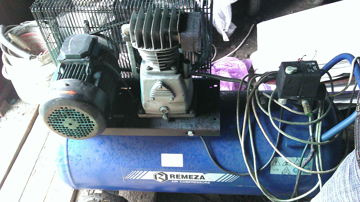

Помогите распознать компрессор Ремеза. 100л ресивер, 380В, 3кВт движок беларусский , 2011г выпуска. Фото прилагаю. Мне нужны его параметры. Сколько литров на входе-выходе.
Вроде бы похож по параметрам на этот http://www.tdoptima.com/shop/porshnevye-kompressory/fiac-remeza/fiac/fiac7/ но у меня он синий - это раз, голова не очень похожа на мою - это два и вес вроде как около 90кг.
Мой компрессор больше похож на этот http://kompressory.vseinstrumenti.ru/remennye/remeza/kompressor_remeza_sb_4_s-100_lh_20_a/ Но у него двигло 2,2квт (есть и на 220В и на 380В)

У вас второй вариант с головой LH 20. Производительность 280л - вход, 200л - выход. Изначально я думаю там была 40 голова, судя по двигателю и по площадке. Не известно какие там шкивы, поэтому производительность может отличаться.

А почему двигло на 3квт? Должно 2,2квт тогда.
Если движок мощнее - значит и производительность на 35 процентов тоже выше?

Нет, все не так. Есть модели 20,30,40, движки на 220, 380 в и по мощности разные. Компрессорные головы достаточно хорошо просчитаны и оптимально работают на определенных оборотах. Эти обороты выставляются шкивами. У каждой модели свои шкивы. У вас похоже сборный вариант. Засада может ждать в неправильно подобраных шкивах. При малых оборотах будет малая производительность, при больших, голова будет перегреваться со всеми вытекающими последствиями. Но может и совпасть. Надо померить за сколько он у вас накачает рессивер. И сравнить с оригиналом. А большая мощь движка, это только движку легче.
