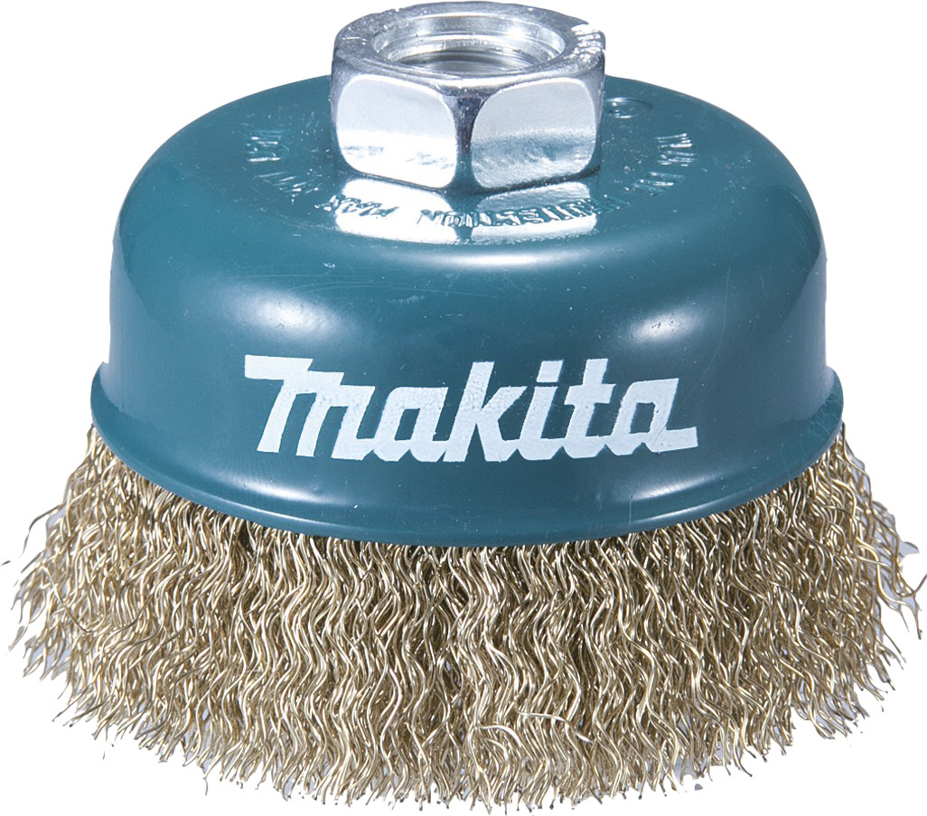

Homemaster, у нас видел вот такую чашку:

Denya написал: у нас видел вот такую чашку
Я не пробовал. В прошлом году покупал дешёвые, ещё не кончились.
