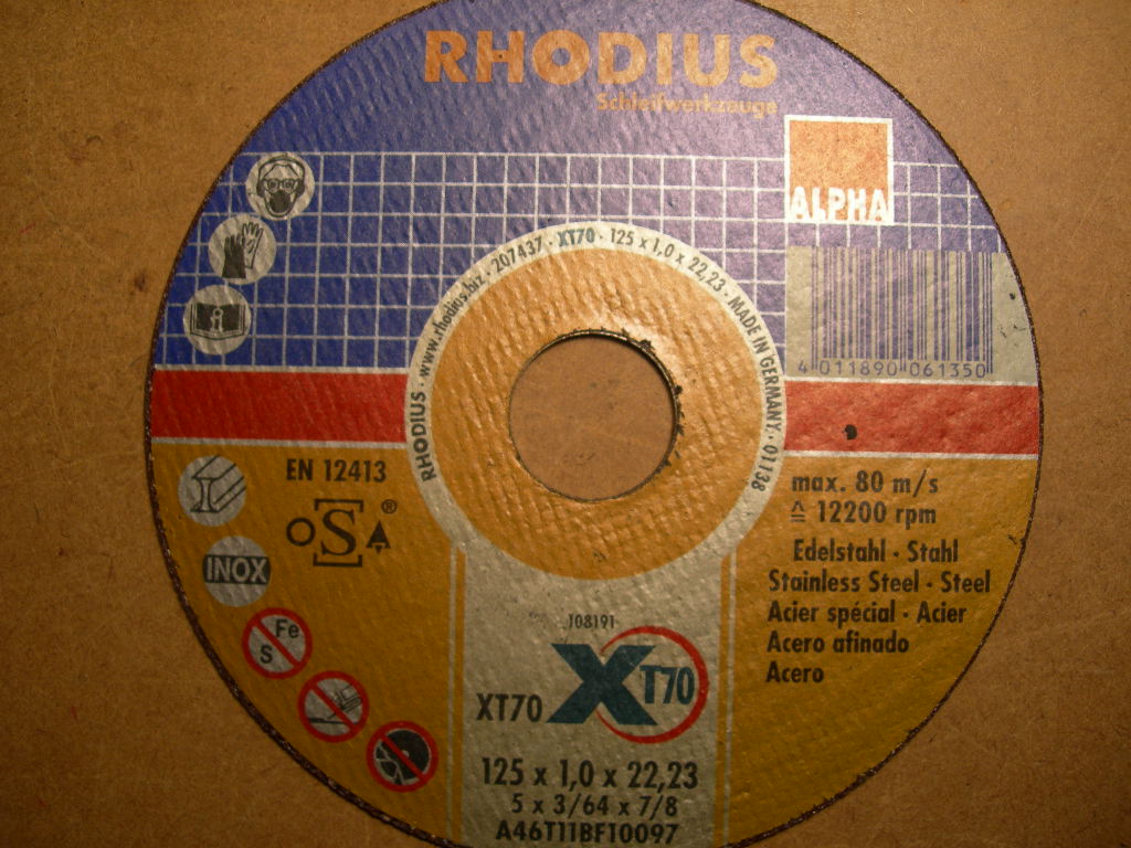

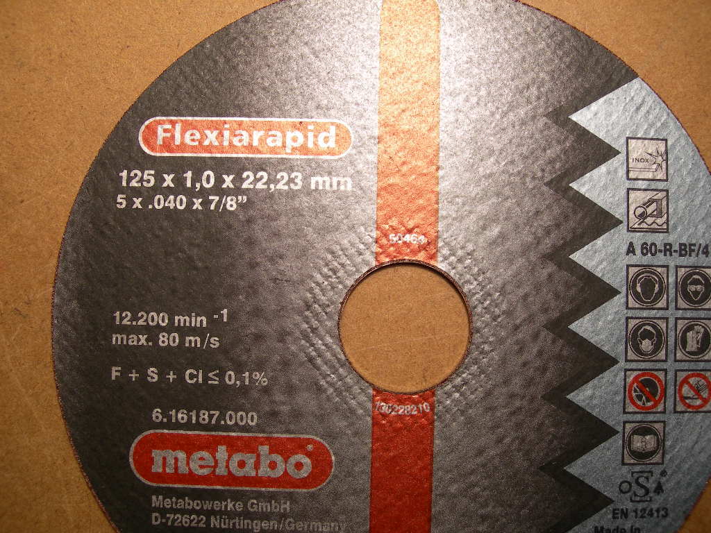

Имеется латунный фитинг двусторонний, концы цанговые для трубок 12 мм, а по центру остатки латунного шестигранника длиной 7 мм, из которого все это и вытачивалось. Вопрос: как его (фитинг) распилить пополам посередине шестигранника, чтоб получить две независимые цанги? Чем пилить, чтоб рез был как можно тоньше? Какие диски бывают для тонкого реза? Мокрые, сухие? Желательно не больше миллиметра, ну полутора. Экзотику вроде алмазной проволоки или ножовки и тисков не нужно предлагать. Отпилить нужно один раз (ну два, может).

Т-34 написал : ? Какие диски бывают для тонкого реза? Мокрые, сухие? Желательно не больше миллиметра,
На болгарку есть 0.8мм.В чём проблема?

Vo.V.A. написал : На болгарку есть 0.8мм.В чём проблема?
Да не видал таких ни разу. В том и вопрос. Был.

Т-34 написал : Да не видал таких ни разу. В том и вопрос. Был.
Диски эти алмазные? или вулканит? А тонкое полотно для ножовки - оно сколько самое тонкое может быть? Чтот я поспрошал на Люблинском базаре - обычные пилки у всех, у кого синие, у кого белые, у кого черные типа советских. Красные видел. Но везде толщина - как у советских черных пилок, в резе будет пару миллиметров, что лишку. Опять же тонких на болгарку не нашел. Полтора есть, алмазный сухой, 180 мм диаметр. Меньше ни у кого нету. Хотя легенды рассказывают, что кто-то когда-то где-то видал тоненькие. Нудк, где-то кто-то и устриц кушает.
