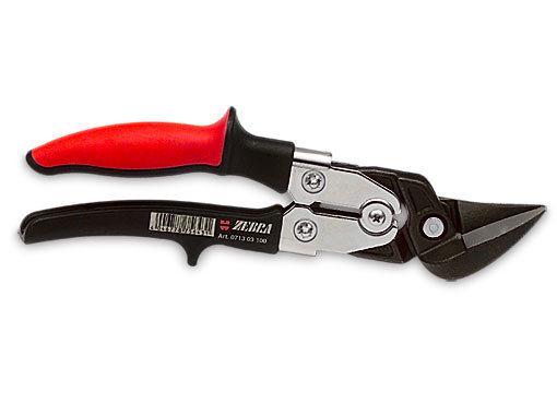

Нужны крепкие ножницы по металлу, бюджет максимум 1,5 р, резать ими буду очень редко всяческие гипрочные профиля, а чаше примерно раз в неделю гипрочные подвесы. Из всего многообразия данных девайсов доселе юзал только из серии г0вноинструмента, типа стаера или фита, последние практически умерли совсем недавно. В неделю нужно резать примерно 60 подвесов, сначала вырезая серединку, а потом обрезая по месту в труднодоступных местах т е примерно 7 метров иногда больше иногда меньше. Что понравилось из найденного в нэте:
Ножницы по металлу FatMax Xtreme Aviation левые Stanley 0-14-207
и почти такие же но типа правые
Ножницы по металлу FatMax Xtreme Aviation правые Stanley 0-14-208
На различных сайтах да и тут тоже народ пишет что на правых верхней должна быть правая щёчка, а на левых левая. А на этих какая то кроказяка..
Собсна заказал оба варианта, но хотелось бы определится, какой нужен для правши. Возможно кто то придёт и скаэжет, что эти стенли то же г0вно, тады предлагайте, всё можно переиграть.

стенли ВЕЩ за такую цену в россии норм, правые и левые это не для рук , это значит куда можно завернуть радиус реза , правые режут прямо и с поворотом направо ,левые прямо и поворот на лево , в какой руке держать разницы нет , а вот покупать двое не надо чтобы правыми ножницами завернуть рез на лево достаточно перевернуть их верх ногами , но рука и ножницы будут идти под лестм жести . p.s. если вы левша вам лучше подойдут ножницы с прямыми ручками без хитрых изгибов как стенли а вот такие нет:

Я правша, благодарю за развёрнутый ответ, это действительно больше похоже на правду :) Поэтому я наверное на левых стенли останавлюсь.

Можно еще bessey, а также NWS. У меня NWS, резал жесть 1мм, не очень много, но потом и бумагу режут, получше большинства канцелярских ножниц, и ветошь. bessey должны быть еще лучше.

Можно, но там ценник совсем не гуманный, да и особенность конструкции такая что для моих целей, при подрезке монтажной пластины в условиях монтажного шва, просто будет не подлезть,поскольку нижняя губка у них просто огромная.
rumb написал : а также NWS
Но по тем же критериям мимо прошёл, почему то у всех моделей с правым/левым резом клюв как у пеликана, а с равнозначными щёчками ничего нет.

с одинаковыми щечками - NWS Berlin 250 мм
