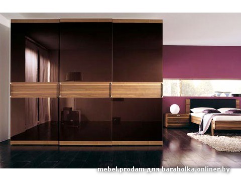

Хотим сами сделать шкаф-купе в прихожую. Проблема в том каким образом сделать дверцы с зеркальной поверхностью, а посредине "деревянная" вставка (может быть дсп или мдф), но так чтобы эти материалы находились в одной плоскости. Ну и, естетсвенно, чтоб надежно держалось. Металичиские рамки отбрасываем, раздвижная система Hettich Top Line. Пример:
На данный момент лучший вариант это наклеивать зеркало и декоративную вставку на дсп плиту, а потом вручную кромковать. Но неужели нету варианта попроще? :confused:

http://www.eamf.lv/ru/mebelnaja_furnitura/mebelnije_fasadi/amflex_330 профиль рамки на алюминий 4 мм стекло и хдф 2,5мм обклееный с двух сторон пластиком 0,7 мм один из которых с вашим декором второй - компенсатор внутрь рамки (с задней стороны) клеим 10мм ламинат цвета корпуса вашего шкафа вуаля
Это не лучший вариант, через полгода ДСП с наклеенным зеркалом на такой системе выгибает колесом и внутр дверь не открывается. МДФ в пленке более надежный вариант вместо ДСП.
Пока лучше, чем вариант в рамке ничего не придумали...

Все еще в размышлениях. Вообще хотелось бы из дерева сделать шкаф (имеется в виду декоративная вставка и боковина). А вот если скрепить основу разной толщины (под зеркало дсп/мдф, на вставку - дерево) на шканты + пва, а с задней стороны на всю высоту прикрепить 3-4 алюминиевые Т-образные профили (ширина дверцы 90см)? Кто как считает, такая конструкция будет держаться? Дсп при этом сделать короче на пару см в ширину, обклеить его деревянными полосками, тогда сбоку будет казаться, что вся дверца из дерева.
