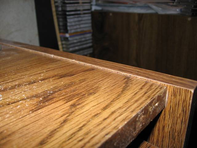

Смотрел фабричную мебель из лдсп (в частности, тумбы под тв), так там боковая стенка и столешница собраны не заподлицо. Бывает, что столешница ниже верхнего торца боковой стенки на 1-2 мм, а бывает что столешница выпирает торцами за боковую стенку на те же 1-2 мм.
Делают так из-за того, что точно заподлицо собрать сложно?

По-моему, чем дальше от края, тем прочнее останется ДСП после сверлежки. А 2 мм кашу не испортят.

Где 2, там и 5, где 5 там и десять. И все дальше от края. По опыту кручения конфирматов в 16 мм лдсп могу сказать, что край детали, в которой сверлится отверстия и делается зенковка (8 мм от края, если заподлицо крепить) никогда не разрушался. А вот да деталь, в торец которой вкручивался конфирмат - бывало и расползалась пополам.

На всякий случай картинку для наглядности (старый компьютерный стол):
