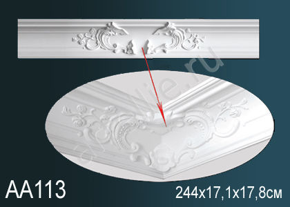

Спасибо всем откликнувшимся, как я понял минимум диск на торцовке 250мм или всё таки нужен 300мм?? Если с протягом то 250 достаточно? "мордой вниз" это если рёбра у молдинга одного размера??или подходит с разными размерами рёбер? В сторону б.у как думаете, стоит смотреть? так сказать минимизировать расход бумажных средств))

Incu написал : "мордой вниз" это если рёбра у молдинга одного размера?
c одинаковыми

Anat78 написал : c одинаковыми
Не совсем так. Для стандартных углов профиля карниза (45/45 и 38/52) пользуются таблицей для различных углов схождения стен. Для угла стены 90 градусов на торцовке часто нанесены углы наклона головы и поворота стола. Для нестандартных углов карниза надо для каждого угла стены пользоваться калькулятором для расчета.
Не думаю что б/у торцовка будет настолько разболтана, что не сгодится отделочникам для монтажа ПУ молдингов. Во всяком случае это должно быть явно заметно при осмотре. Я больше сомневаюсь нужна ли торцовка вообще.

я вручную пилил молдинги 18*21 см
в другой комнате угловые 17см
.... до этого orac 12*12см - делал стусло из фанеры, но ножовка 600мм нужна а их немного ....
а молдингами все равно штатлевать надо потом .....

на больших карнизах пара мм вниз и совсем другой угол будет. а поставить карниз строго по "привальным" плоскостям это удача. поэтому все изыски с копировалками это ИМХО лишнее для такого материала.
