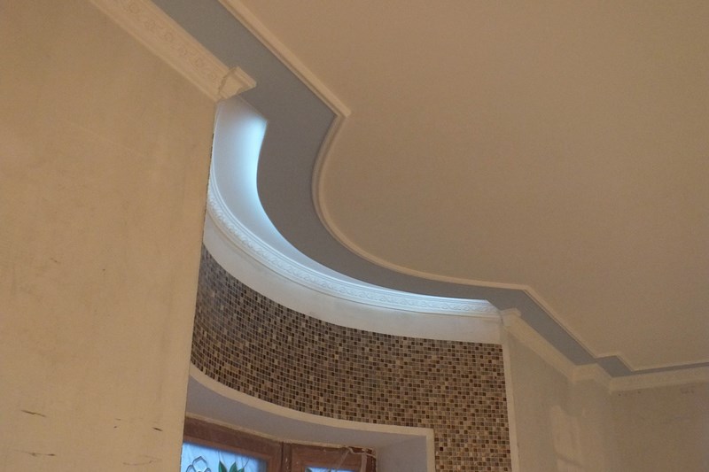

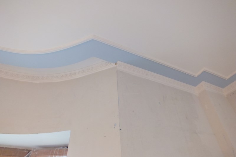

Регистрация: 28.01.2013 Санкт-Петербург Сообщений: 4668
Incu написал :
Мастера !))неужели ни кто не поделится опытом,и ни чего не добавит?
я вручную пилил молдинги 18*21 см
в другой комнате угловые 17см
.... до этого orac 12*12см - делал стусло из фанеры, но ножовка 600мм нужна а их немного ....
а молдингами все равно штатлевать надо потом .....
