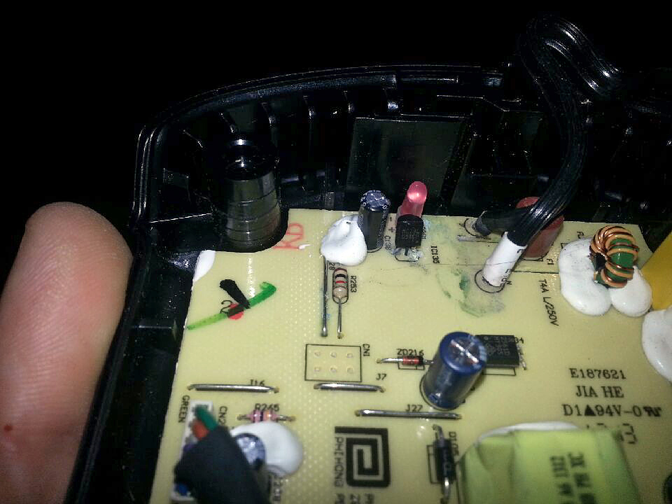

16.11.2014 в 11:49:53
Добрый день! Покупал американский комплект Dewalt с зарядкой DCB101. Переделывал на 220 сам - заменил только конденсатор на 150uF/400В. Полтора года работал без проблем. Недавно просто не включился при попытке зарядить очередной раз. Начал копаться, выяснил, что сгорел предохранитель. Поставил другой - вылетел со вспышкой. Далее уже включал последовательно с лампой накаливания. Что понимаю прозвонил, менял конденсатор - не работает. Затем научился проверять MOSFET - оказалось пробит. Поставил рабочий K3568 из неисправного блока питания от компьютера. Он на 500 В, 12 А. Родной стоял 60R299CP 600 В, 11 А. Gate charge w него 44 nC вместо 22 и сопротивление во включенном состоянии 0.4 вместо 0.3 Ом. Вопрос 1: Нового транзистора достаточно для такого зарядника?
Поставил на зарядку аккумулятор - все заработало. Минут через 5-10 решил проверить нагрев и оказалось, что радиатор на диодном мосту и транзисторе очень хорошо нагрет - градусов 60-70.
Вопрос 2: Кто-нибудь проверял, у всех такой нагрев, или это ненормально и еще что-то неисправно? Если всегда такой нагрев, то ясно, надо увеличивать теплоотвод или может быть поставить вентилятор...
Заранее спасибо за советы!
