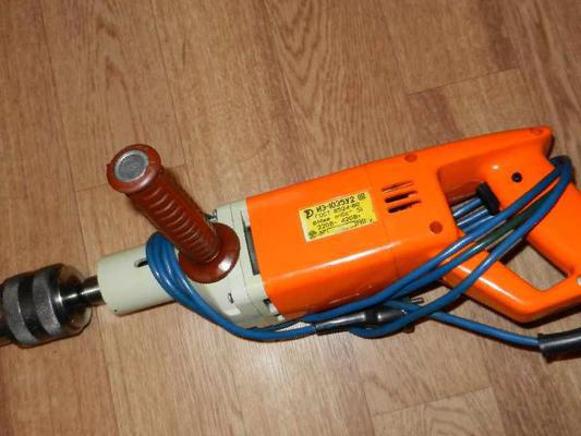

Всем - бодрого здоровья! Перебираю ИЭ-1035У2 (впервые за 32 года ее жизни, в течение которой она в основном лежала без применения)
к Знатокам есть два вопроса.
1) пойдет ли для смазки подшипников и зубчатых пар современный Литол-24 (у меня есть тюбик от Газпромнефти) или что-то получше уже появилось и может быть для этого антиквариата полезным;

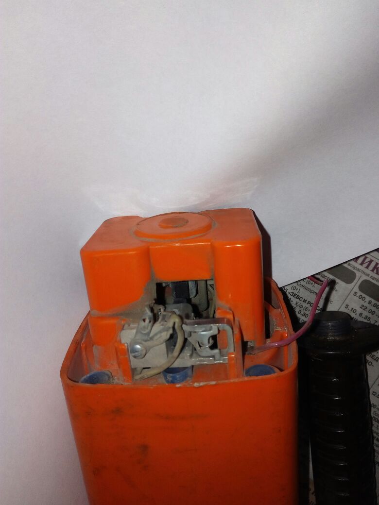

2) как для промывки и смазки достать из гнезда подшипник, в который входит конец оси ротора, ближний к пистолетной ручке дрели:
Планирую дрель использовать в самодельной стойке.
Спасибо всем!
