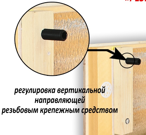

Обрешетка для зашить фасад панелями. Стена с наклоном-если вверху 50мм брусок ложиться вплотную к стене, то внизу /на трех метрах/ зазор под сто мм. Попробовал крепить пластиковыми дюбелями-8 мм -какаято кака- дюпель болтается, обточил бур получше но лажа . В итоге остановился на ,,оконых,, анкерах или как их правильно -длиной порядка 110мм. Просверливаю брусок 10 мм сверлом , затем в это отверстие буром перфоратора-нет проблем с разметкой. Жду критики и конструктивных предложений.

Алексейй написал : В итоге остановился на ,,оконых,, анкерах или как их правильно -длиной порядка 110мм.
Насколько знаю, есть именно оконные, а есть дюбель-гвозди По идее - не вижу проблем использовать те или другие. По цене смотреть надо... Ну и расчет сделать по весу вашей обшивки (бруски+панели), чтобы крепеж выдержал

Алексейй написал : Просверливаю брусок 10 мм сверлом , затем в это отверстие буром перфоратора-нет проблем с разметкой.
Если использовать дюбель-гвозди, то в теории можно сверлить только один раз. Приложили брусок к стене, зафиксировали его, просверлили брусок+стену, вставили крепеж. Кстати, насчет этого:
Алексейй написал : 50мм брусок ложиться вплотную к стене, то внизу /на трех метрах/ зазор под сто мм
Что мешает снизу подложить под ваш 50мм брусок кусок такого же бруса (предварительно его закрепив к стене). Тем самым получив нужную вам вертикаль

Pekkonen, верх бруска вплотную к стене, под низ надо вкладывать прокладку на 100мм толщины. оконный болт- анкер-6 руб-нормальная цена. Но вызывает сомнение как оно будет держать к примеру через год когда все усохнет. Спросил соседа как крепил-тот не мудрствую лукаво посредством деревянных чопиков....

результат.

Вижу разнокалиберные бруски дерева обрешетки без антисептика...ровная основа для дальнейшего. Почему бы и нет, собственно?

было бы проще и экономичнее в нижней части крепить к стене брусок 5х5х20см на 2-3нагеля, а к бруску - обрешетку на требуемом расстоянии. между собой их соединить двумя досочками на саморезах
