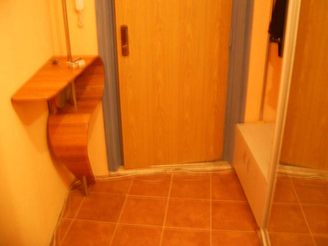

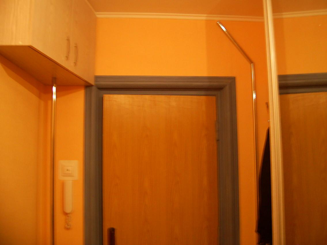

Может кому пригодится решение, как не штробя стену, спрятать идущие в квартиру массу всяческих проводов (две линии инета, телекабель, телефонный, кабель стиралки и т.д.). Мне, честно говоря просто очень не хотелось штробить, т.к. примерно 20*20мм канавку надо было делать и к тому-же в стене все коммуникации еще и в отрезке трубы оказались. В результате купил трубу 25мм, срезал вдоль болгаркой по всей длине трубы сквозной паз шириной 8мм. Крепление - прикрученные в стену на саморезы кубики жесткого ластика шириной примерно 8.5мм. Т.к. слева от двери уже ранее была сделана полка с декоративной трубой, то вроде бы гармонично все вписалось. 1-е фото - до ремонта, 2-е и 3-е - после неоконченного ремонта (еще плинтуса прикручивать, дверь выдумывать...) коридора. В общем-то решение для ленивых :)
