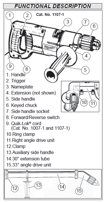

Alex___dr написал : 650 об/мин холостого хода... 98 Нм
850 об/мин холостого хода 94 Нм и 525 об/мин под нагрузкой... http://milwaukeeshop.ru/drel_HDE_13_RQX Или вы о другой модели?
http://www.fein.ru/ru_ru/Сверление/Дрели/asq-672-1-09399/ :)
другая :
http://milwaukeeshop.ru/drel_HDE_13_RQD
101 НМ и 0-350 под нагрузкой
к ней еще угловая приставка есть, но сам не видел и не пробовал. рассматривал ее когда искал дрель для дерева чтобы 30*400мм нормально сверлила

если задача толстый метал резать и чистая кромка не особо важна - то плазму можно взять. если коронкой то дрель, а ручку дрели упирать надо на случай клина, а не кистью пытаться держать .....
а к милуоки столько всяких придблуд типа удлинителя 30дюймов, и угловой приставки на 33 и 90гр ....
