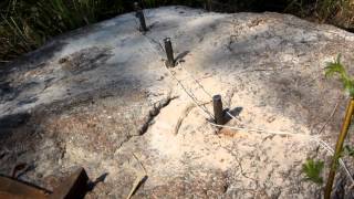

AND282828, спасибо.Советов Вы накидали много,инфа к размышлению.:)
AND282828 написал :
- Сверлятся отверстия в прямую линию,
Уже насверлены.
AND282828 написал : в отверстия забиваются колья из дерева и поливаются водой, дерево разбухает и разрывает камень. Метод ну совсем древний и результат 50/50
Согласен.Но способ интересный,даже и не слыхал о таком.
AND282828 написал : Второй способ:Сверлятся отверстия в прямую линию, в отверстия вставляются полукруглые металлические клинья, а между ними забивается мет-й штырь. Равномерно забиваются штыри и разрываем камень.
Вот это нравится гораздо больше,но отверстия должны быть не маленькие,чтобы и клинья влезли,и штырь как-то запихнуть,хотя бы на чуток,чтобы держался перед ударом.Не каждый инструмент справится с задачей.
AND282828 написал : Ну или отбойный молоток в помощь(можно взять в аренду электрический или бензиновый), хотя если глыба большая, а камень , что то вроде гранита или песчаника, то думаю затея с отб. мол. бесполезна. (проверено лично на глыбе песчаника примерно 1,8х1,8х1м,
Мой Bosch 5-40 перед ним,как нашкодивший юнец перед классным руководителем;),шуму много,толку-ноль.Раритет даже не пукнул для приличия:eek:,хотя уговаривали его,как заиньку.Очень упёртый товарищ...А подвезти к нему компрессор с отбойником,пока не представляется возможным.Наверно нужны именно такие,дедовские способы,которые Вы описали выше.
