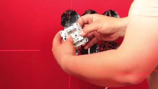

Коллеги, добрый день! попалось вот такое странное видео maistor bg ep02 kontakt v konzoli здесь на 3 мин. 20 сек. ноль в розетке цепляют на заземляющий контакт. разве так можно делать?

В розетке категорически НЕЛЬЗЯ.

MikeFly написал : В розетке категорически НЕЛЬЗЯ.
вот даже я не профи и то понимаю это :) а чеж тогда этот болгларин устроил?!? :)
меня как-то в ванной от стиральной машинки током у...ло - я башкой об стенку стукнулся так что плитка треснула. Оказалось, что в розетке ноль с землёй соединены тонюсеньким проводочком. Делал мастер-универсал.

north_crow написал : а чеж тогда этот болгларин устроил?!?
Мудак потому что... Еще - при наличии УЗО на линиях работа приборов будет практически невозможна.

Этот "мастер" еще и провода кабелезом зачищает. Дальше смотреть не стал.

Это "Глупозаземленная нейтраль" называется.:D

Плюс еще тоже самое от этого колхозника http://www.youtube.com/watch?v=VquUrSVTifg

И там, и там используется провод без защитной оболочки. Может в Болгарии это и можно, то у нас никак ...

avmal написал : И там, и там используется провод без защитной оболочки.
Посмотрите внимательно - провод в двойной изоляции - на втором видео лучше видно

BV написал : провод в двойной изоляции - на втором видео лучше видно
Если вы про синенькую прослойку изоляции, то это часть изоляции жил, а общая защитная оболочка отсутствует. Или вы на этих видео наблюдали процесс снятия этой самой оболочки при разделке провода?
