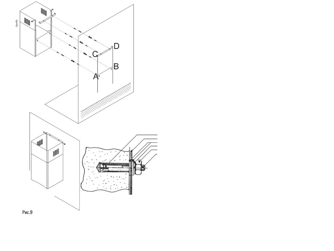

Как обычно устанавливается вытяжка на кухне с открытой полкой? Покопавшись в интернете нашел два способа:
  1. Делается вырез в полке под короб вытяжки.
  2. Короб вытяжки доходит только до низа полки, а вырез делается только под воздуховод.
Возникли вопросы:
1 способ:
1.1. Если придется менять вытяжку, всю верхнюю полку тоже придется менять? И насколько проблематично ее будет снять при установке новой вытяжки? 1.2. Придется ли резать заднюю стенку полки? Ведь она выступает относительно стены, а короб вместе с корпусом вытяжки примыкает непосредственно к стене. Получается что полка разрезается пополам, не развалится ли она?
2 способ:
2.1. Есть ли сложности с креплением нижнего короба (без внутреннего)? 2.2. Где взять и как закрепить верхний короб, который внутри полки? Высота полки 20см.
Вытяжка будет такая: http://shindodomestic.ru/catalog/1347/16770/
схема установки:

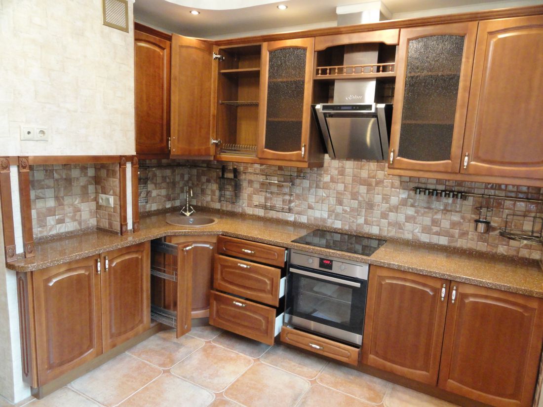

Я, после долгих раздумий и советов с разными людьми, в т.ч. сборщиками мебели, дырку делать не стала, поставила один короб от вытяжки под крышей кухни, тот, что с отверстиями. Воздуховод не планирую, у меня вытяжка далеко от вентиляции, да и готовлю я очень-очень мало на плите. Ну, а кто день и ночь жарит-парит, тому, наверно, надо трубу к вентиляции прокладывать все же.
