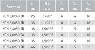

Уважаемые мастера, доброго времени суток!
Подскажите, пожалуйста, каким диаметром необходимо засверливаться в кромку мебельного щита, чтобы потом туда нормально вкрутился стандартный мебельный винт-конфирмат 5х50?
Заранее благодарен.

guest15 написал : ...нормально вкрутился стандартный мебельный винт-конфирмат 5х50?
Что бы не было путаницы, проще всего померить диаметр тела (но не диаметр резьбы) и головки Вашего "стандартного" конфирмата. Потому что Вы указываете обозначение "тонкого" конфирмата. Сверлить в торец надо сверлом диаметром, совпадающим с телом конфирмата, а в пласть - сверлом диаметром, совпадающим с головкой конфирмата.

01.06.2014 в 20:39:15
Три с половиной, а не полезет - 4.2.
Насверлите в обрезку пробные дырки, для начала.
В дырку в торце на 4.2 в Томское ЛДСП закручивается нормально 7*50 (обычный мебельный еврик), и в щит сосновый тоже прекрасно лез.
Если еврик мелкий - то три с половинкой, по идее, должно хорошо подойти.
Под саморезы на 3.5 и 4.2 (это их самих диаметр) засверливаюсь сверлом 2.5-2.8, какое под руку попадет.
Выходит, разница где-то миллиметр, при увеличении диаметра она пропорционально увеличится.
Вот еще: у щита есть прикол, у него есть край, а есть торец - сбоку от волокон, и повдоль соответственно. Сосне побоку, а какое-нибудь финтеперстовое дерево может привередливо оказаться, я тут не знаю.
Ну то же самое - обрезку насверлить.
Так-то под "большие" еврики сверлили 4.5 и в пласть и в торец, потом его шуруповерт все равно вдавливает, но это грубо. В пласть надо побольше диаметром.

03.06.2014 в 08:27:43
SOVA_Lesna ага, и все еврики прокрученные будут у вас. Особенно в сосне и ДСП.
0.5-0.6 от тех чисел отнять - в самый раз. но проверить надо - материал бывает с приколами

03.06.2014 в 13:12:38
Crazyalone написал : SOVA_Lesna ага, и все еврики прокрученные будут у вас. Особенно в сосне и ДСП.
Чуствуется опыт. :) Мерить надо диаметры. Уж больно мухлевать стали производители конфирматов.

03.06.2014 в 13:19:54
если дсп качественное то 4,2 если гумно рыхлое то 4мм
