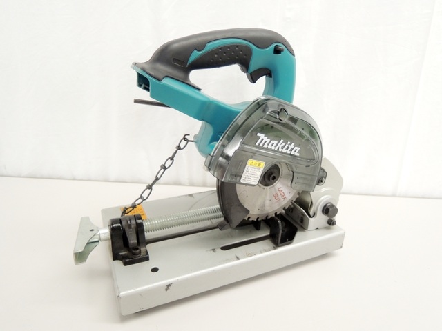

Собственно, ищется компактная монтажная пила по металлу, обязательно с твердосплавным диском. Производитель не принципиален, важен вес и размер - чем меньше, тем лучше. Пока нашел макитовскую аккумуляторную 14.4 циркулярку, в исполннии со станиной, фото прикрепил. Цели примитивны - распил монтажных профилей, шпилек, резка медных труб под прямым углом.

есть параметры (номер, разме и вес) станины ?
прикольная штука ...

Эволюшн большеват, и тЖеловат, хотя по цене приемлем. макита из перого поста - LC540D. Только 14 вольт и только для японского рынка. размеры станины 352х192, высота 333. Вес 5,7 кг. Диски 125х20.
