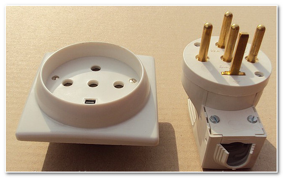

дружба написал : Для подключения можно использовать коробку КлК-5С
А что еще можно? Через розетку нельзя?
03.06.2014 в 22:36:23
03.06.2014 в 23:24:32
нашла сейчас в интернете ролик про свою панель EHD 60150p, у нее просто толстый кабель с четырьмя жилами. Все сказанное выше остается в силе?
04.06.2014 в 00:12:53
Mayka написал : у нее просто толстый кабель с четырьмя жилами.
Скорее всего там используются 2е фазы, ноль и земля. Но ведите лучше 5ть жил - так сказать с запасом
