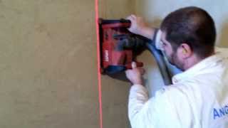

Морбазан написал: Алмазы вскрываю силикатными кирпичами, т.е. делаю пару пропилов в силикатной кирпиче. Есть заточной камень Hilti, но он не идет ни в какое сравнение с силикатом.
Вот видео где я пилю кирпич. Конечно кирпич это не бетон, но раньше при использовании дисков от Distar скорость пиления бетона была не намного меньше: Электромонтаж Одесса Hilti DC-SE 20 + VC 20-U
