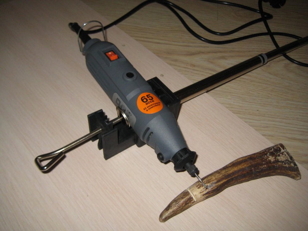

Добрый день!
Появилась необходимость как то зафиксировать гравер.Ничего под рукой такого не оказалось,кроме обычной подставки.Сделала фото,на котором зафиксирован гравер на обычной подставке.
Вот только вопрос, не повредится таким зажимом сам гравер?
Собственно фото
Спасибо!

а смысл? ведь он не закреплен,а спокойно по плоскости стола может перемещаться?

z9h написал : спокойно по плоскости стола может перемещаться?
Перемещается, но не катается:yu P.S Рог красивый:)

Я через гибкий вал им пользуюсь, и проблемы такой нет. :)

Esenia написал : Вот только вопрос, не повредится таким зажимом сам гравер?
Не повредиться, если конечно не прилагать больших усилий при зажиме. А так если уж очень надо, то можно металлическую пластинку вырезать с отверстием и одеть под пластиковую гайку-упор, а второй конец пластины зажать в тисочки.

ТС, если снять переднюю пластиковую обойму, там резьба трубная 1\2". из сантехарматуры можно собрать любой зажим.
