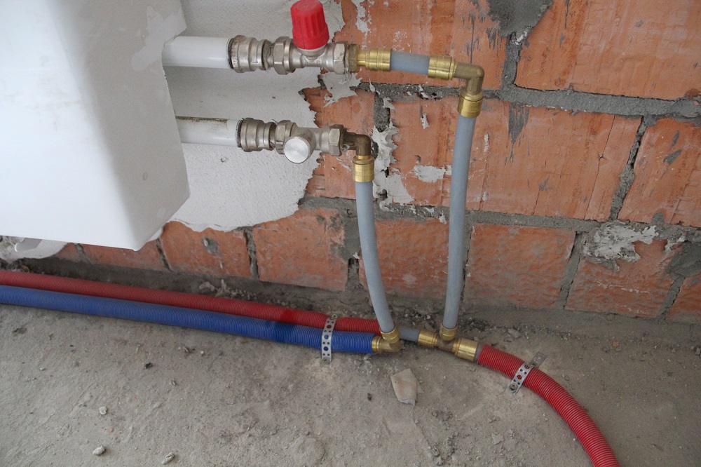

Хотелось бы посоветоваться...

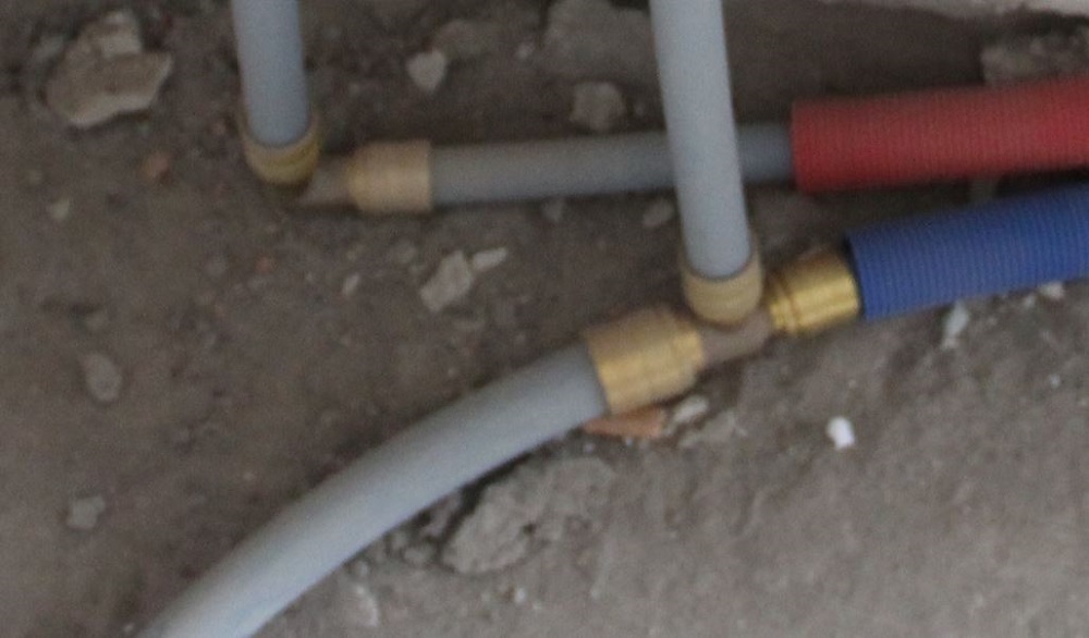

1) - что это за трубы такие? Полиэтилен? Любой металлопластик ведь белого цвета? Они хоть как-то применимы в центральном (со слов продавца) отоплении?

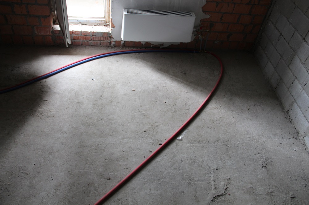

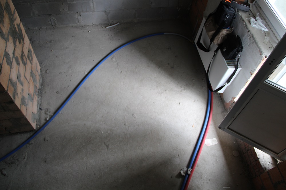

2) - это, вообще, работоспособно в принципе? С таким диаметром? С такой длиной горизонтальных участков? Стояками, находящимися хрен знает где снаружи? Чудесными соединительными фитингами, предполагаемо замурованными в стяжку?
3) - существующие конвекторы можно как-то поприличнее подключить? Какой-нибудь соединительный узел, чтоб трубы сразу вниз? Или придётся новые покупать?
Спасибо, если кто подскажет хоть что-нибудь?

трубы скорее всего Бир Пекс... это отечественная Пекс труба. сам Пекс и тип соединения очень надёжный и считается не разъёмным соединением которое можно монолитить в стяжку. Но, к сожаление, качество трубы Бир Пекс и само исполнение очень плохое и если есть возможность, лучше всё переделать...так будет лучше и спокойней.
Заменить трубы можно например на Рехау Стабил, это армированная пекс труба...
