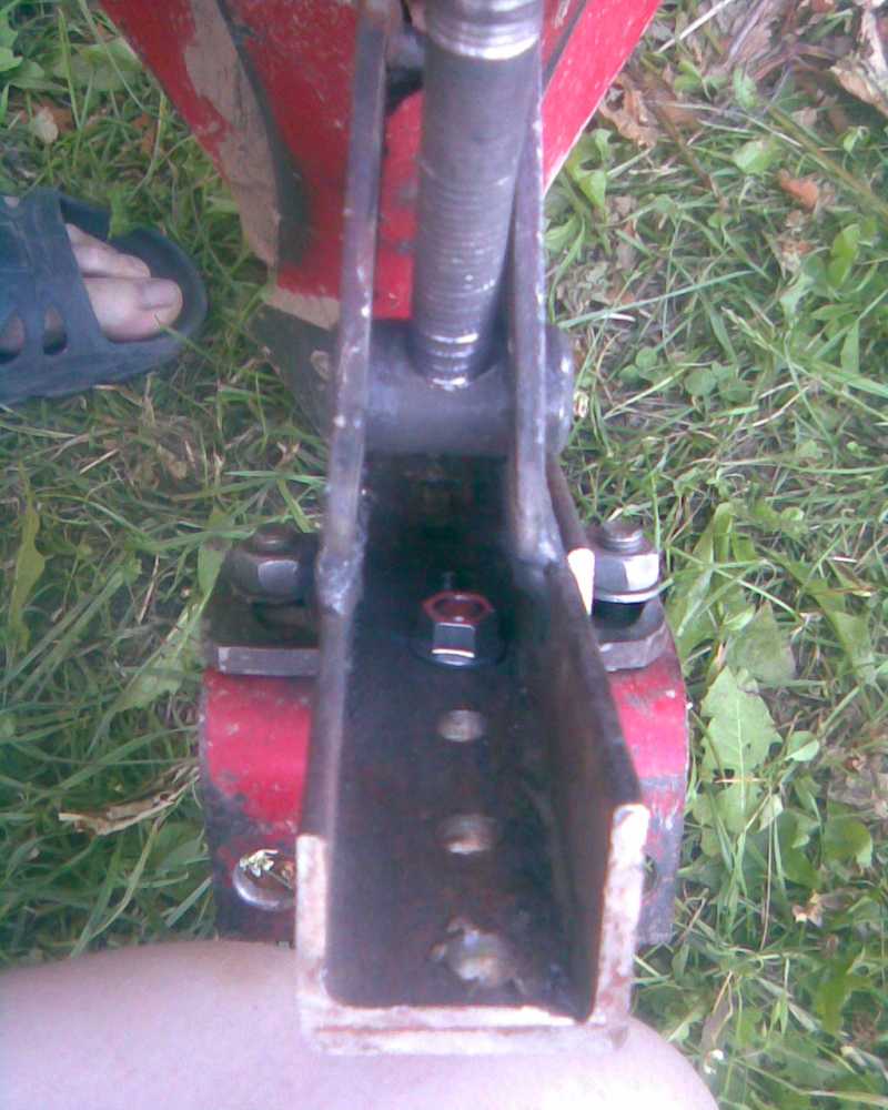

Skoblik написал : Да кстати добавил к универсальной гагариновской сцепке регулировку высоты. Когда начал разбирать она просто развалились.

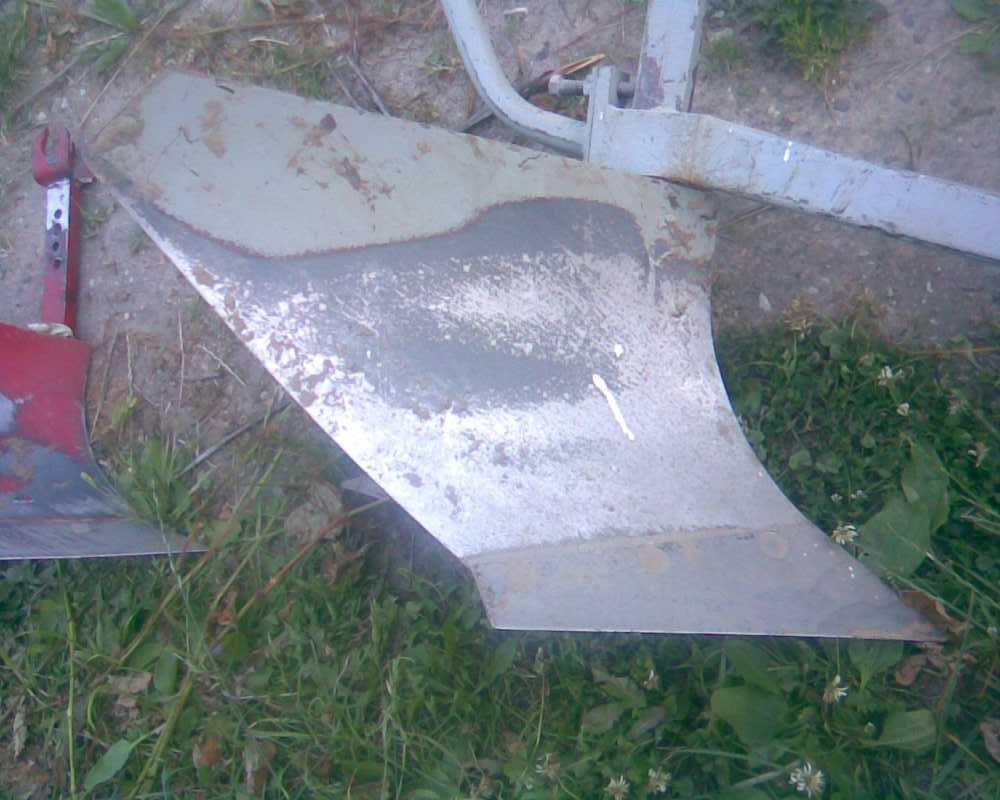

umnyi написал : а мне и не кажется , сцепное у плуга переварено, втулка в которой винт ходит опущена а плуг вот такой же

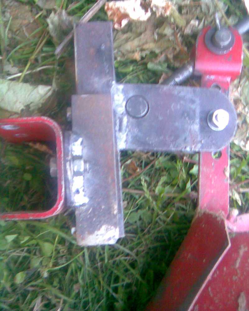

Все правильно донар был как на картинке. Но при этом на самодельных грунтозацепах не хотел пахать вообще, слишком сильно зарывался и ни в какую не возможно было отрегулировать. Для этого и сделал из уголоков перестановку вверх вниз. Если интерестно то выложу еще фото.
По поводу сцепки, в магазе сказали что гагариновская. На самом деле точно не знаю.
umnyi написал : А Гагаринская она?? по виду всеволожская... плуг то точно всеволожский. И Вы как то им еще и пашете! Геройский человек.

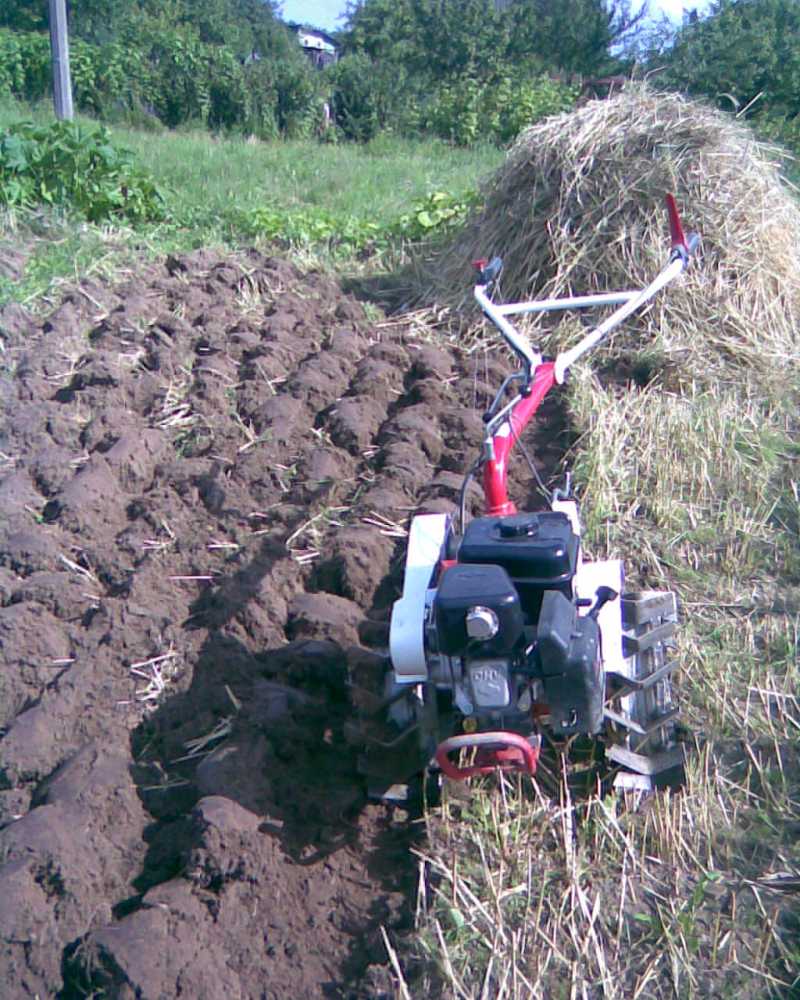

А по поводу пахоты нормально, только есть острое желание немного отвал подогнуть, что бы еще чуть доворачивал. Хотя у меня есть плуг от электролебедки, так на нем отвал сделан с меньшим углом, но переворачивает он лучше.

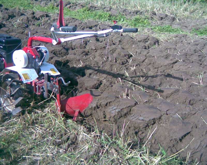

ПС фоты того как пашет, запахитвал скошенную рожь, после того как попробовл часть перемесить фрезами. Сильно глубоко не выставлял, так как мото без утяжелителей, самнтиметров на 10-13.

Выкладывайте!Ваш опыт интересен. Я сам хочу переделать сцепку... идим думаем :) Вы выходит подняли плуг выше....

umnyi написал : Я сам хочу переделать сцепку... идим думаем Вы выходит подняли плуг выше...

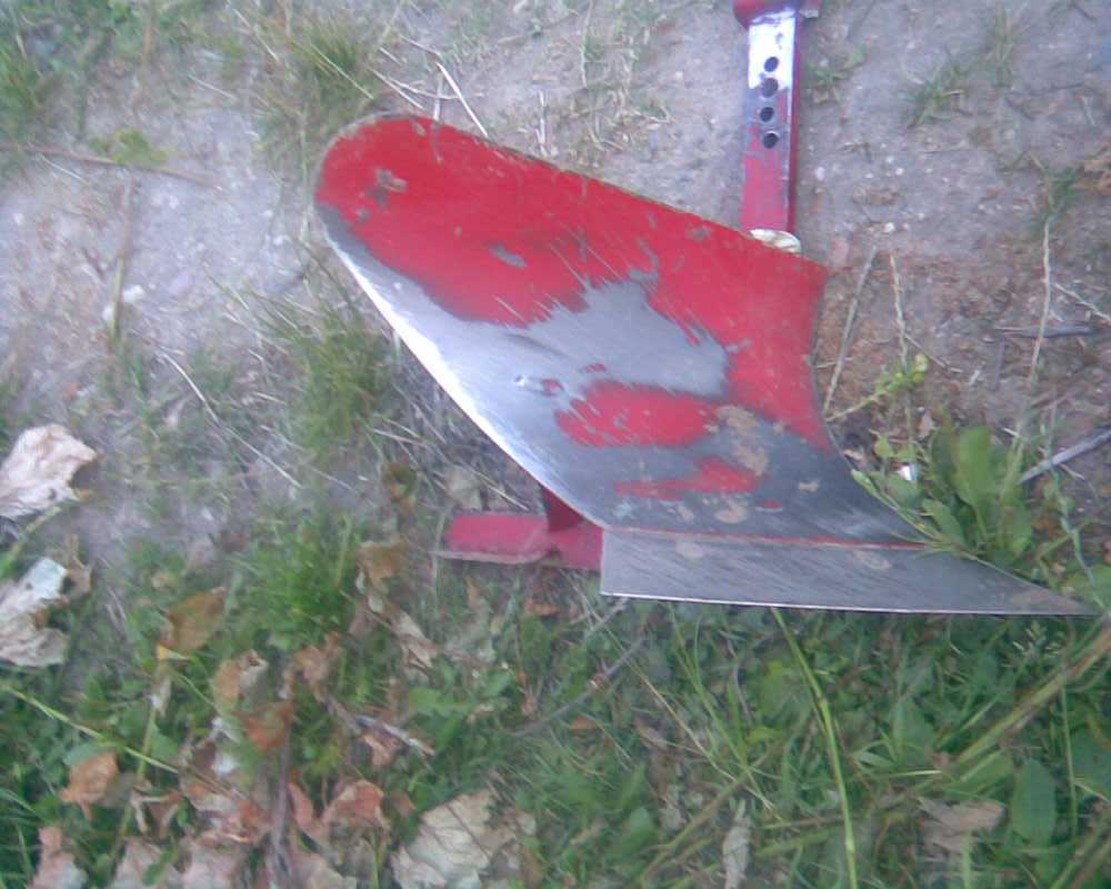

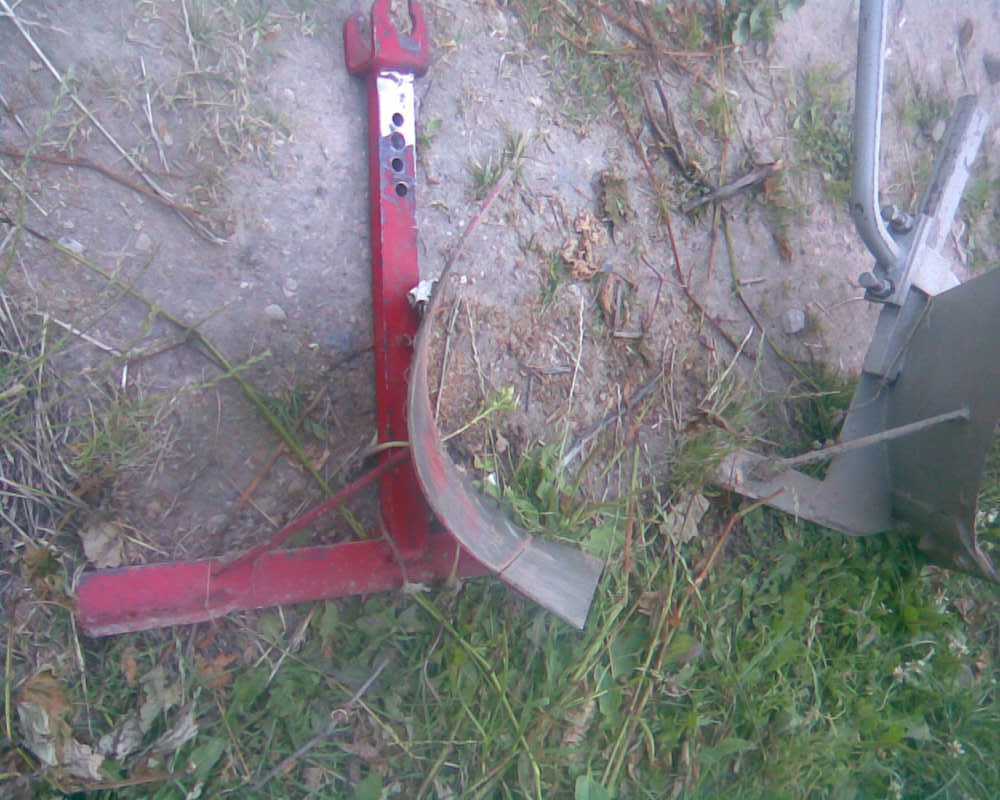

Фото будут после выходных. По поводу сцепки меня убивало то, что родным болтом можно регулировать только чуть чуть и по всей видимости сцепка работает только на зацепах определенного размера. Решил сделать так, что бы можно было и плуг зацепить на мелких зацепах и копалку для картохи приладить на крупных. Для этого я часть с болтом сделал подвижной, и она может подниматься и опускаться примерно на 8-10 см. Плуг на самом деле не очень. Во первых рысчет и не прижимается к земле, а во вторых плохо отваливает.

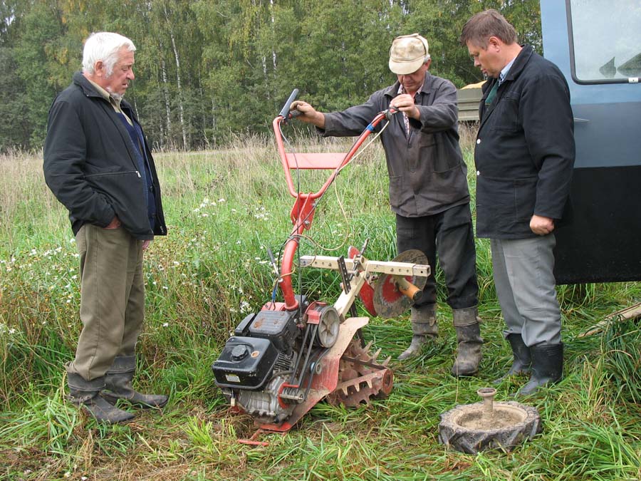

WOW!
WOW!
Регистрация: 24.04.2008
Сообщений: 1644
19.07.2009 в 02:05:18
Skoblik написал : Да еще по ремням это вообще нонсенс - типа два ремня обязательно круче чем один. Не страшно что шкивы в два раза шире, не страшно что нагрузка на подшипники больше и не страшно что два ремня стоят дороже чем один.
Ремни, подшипники и прочие шалушки легко рассчитываются и подбираются из имеющихся в ГОСТах. Когда то тов. Каркишко (который теперь торгует оптом Фаворитами) завез лет 12 назад крупную партию двигателей Бриггсс в Россию, не спросив у производителей, как они будут ставить их на мотоблок. Некоторые хотели отпиливать валы!, некоторые (Фаворит) - сдвинули двигатель вбок, Некоторые (Салют) поставили 2 ремня. На испытаниях присутствовал американец - они не допускают никаких нарушений своего талмуда - "Правила установки двигателей B&S", у него возражений никаких не возникло, он дал добро на серийный выпуск, непонятно, почему вопросы возникают у вас.:confused:

WOW! написал : нужны специальные конические ГЗ
А подробнее можно? Что за ГЗ? Как выглядят? Кто делает?

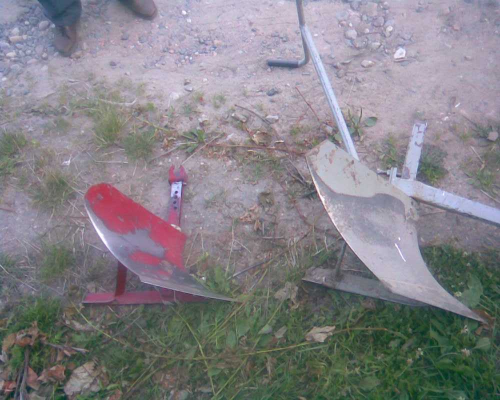

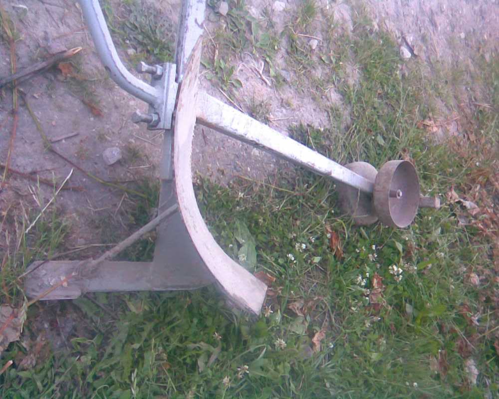

Выкладываю обещанные фото плугов. Первый тот который купил к мотоблоку (красного цвета), второй от электрической лебедки. Последние еще фото переделанной сцепки.

Частник написал : А подробнее можно? Что за ГЗ? Как выглядят? Кто делает?
Выглядит примерно так, а делают похожие, только мелкого размера во Всеволожске. Эти колеса испытывали в ЦМИС, у них недостаток, в сырую погоду забиваются.
